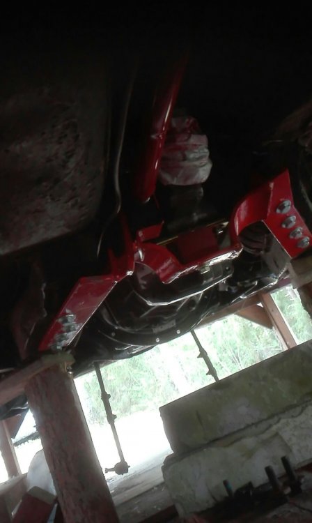

- Jokune ilta leikkaa, liimaa, askartele, yritys erehdys meiningillä saatu vaihteistopalkki torque arm kiinnityksellä väkerrettyä. Toivottavasti kestääkin  ;D
materiaali aihioinan käytetty 80x80x8 kulmarautaa, 10mm seinämäl olevaa putkea, 10mm lattaterästä, 3mm pelliä. Lisätty "runkopalkkiin" 2kpl m10 niittimutteria, jotta saatu 4:llä pultilla kiinni. Lisätään vielä sitten joskus kardaanin ympärille lenkki.
