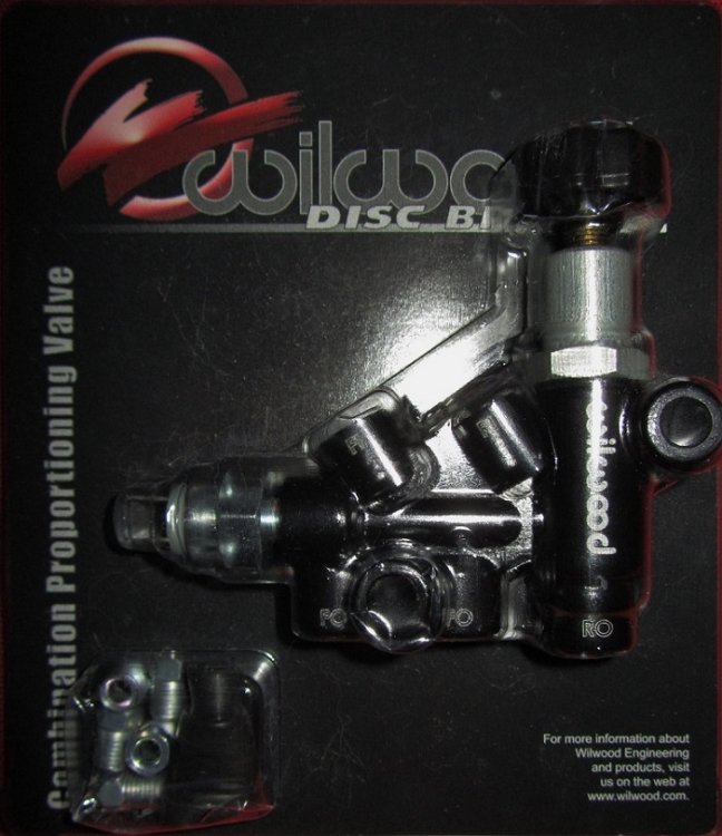

Fenix Kirjoitettu 18. Maaliskuuta, 2017 Jaa Kirjoitettu 18. Maaliskuuta, 2017 Ok. Oliko sulla Jari minkä merkkinen paineensäädin omassa? Nopealla vilkaisulla huomannu millainen oli. Tarttee laitta sitten varmaan tuo Wilwoodin mallinen tilaukseen. Siihen löysin ohjeet thirdgen.org:lta https://www.thirdgen.org/propvalve/ En huomannut nopealla vilkaisulla tuolle Wilwoodille tuotenumeroa ja ei ollut summit valikoimassa, jotta olisin nähnyt kierteiden koot. Olisikohan tämä sama? http://www.uspartsperformance.fi/j-pain-vent-saad Ittellä ollut jo pari vuotta "to do" laatikossa odottamassa asennusta. Meinaan siis isompien C5 etujarrujen myötä tehostaa takajarrujen puristusvoimaa jättämällä alkuperäisen paineensäätimen pois. Link to comment Share on other sites More sharing options...
Juza89 Kirjoitettu 18. Maaliskuuta, 2017 Kirjoittaja Jaa Kirjoitettu 18. Maaliskuuta, 2017 En huomannut nopealla vilkaisulla tuolle Wilwoodille tuotenumeroa ja ei ollut summit valikoimassa, jotta olisin nähnyt kierteiden koot. Olisikohan tämä sama? http://www.uspartsperformance.fi/j-pain-vent-saad Ittellä ollut jo pari vuotta "to do" laatikossa odottamassa asennusta. Meinaan siis isompien C5 etujarrujen myötä tehostaa takajarrujen puristusvoimaa jättämällä alkuperäisen paineensäätimen pois. Ainakin samaa näköä on. Juu en ite kans viel saanu selville wilwoodin numeroa. Link to comment Share on other sites More sharing options...
JariN Kirjoitettu 19. Maaliskuuta, 2017 Jaa Kirjoitettu 19. Maaliskuuta, 2017 Mulla on Wilwoodin säädin. Löysin jopa laskun, ja siinä on tuotenumero WIL260-8419 Näyttäs olevan kympin edullisempi nykyään http://www.autoracing.fi/wilwood-260-8419-jarrupaineventtiili Ei käyny suoraan eikä löytynyt sopivaa adapteria, joten jarruputket kouraan ja juntturat vaihtoon. Link to comment Share on other sites More sharing options...
Juza89 Kirjoitettu 19. Maaliskuuta, 2017 Kirjoittaja Jaa Kirjoitettu 19. Maaliskuuta, 2017 Juu ei siin muu auta jollei ihmeen kaupal satu löytyysopivia adaptereita. Master cylinder:iä en ilmeisesti joudu vaihtaan, kun taitaa olla sama mitä käytetään levyt edessä/takana. Numero 18006814 oli stanssattu runkoon ja yoyo parts sivustolta löysin tälläsen: Descripition Brand:Casting Part Number(s):18006814 ProductName:Brake Master Cylinder Cross Interchange Parts Factory Number BENDIX 12259 BENDIX 12263 WAGNER MC108141 GM 18013427 Casting 30020C MIDAS CM1705 Ja tuo 18013427 taas ainakin täsmää Dorman Products M39575 (power brakes ja mm. Z28, RS, RS Heritage Edition, Z28 Heritage Edition) Lähinnä kirjoitan itselle muistiin, mutta saattaahan näistä muillekkin olla hyötyä Link to comment Share on other sites More sharing options...
Juza89 Kirjoitettu 22. Maaliskuuta, 2017 Kirjoittaja Jaa Kirjoitettu 22. Maaliskuuta, 2017 Matkahuolto toi tänäpe paineensäätimen, Wilwood 260-11179. Löytyi Partsilta hesasta suoraan hyllystä. Line lockeri pitäisi saada täll viikol Usp Turust, mutt saas sitte nähä. Edit: Wilwoodin hinta 94€ Link to comment Share on other sites More sharing options...
