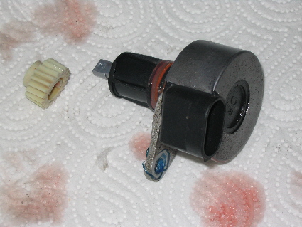

pate Kirjoitettu 16. Helmikuuta, 2005 Kirjoittaja Kirjoitettu 16. Helmikuuta, 2005 niin. onko kukaan sattunu purkaan tuota, pystyykö tuosa akselisa on vähän sivuttais klappia, onko normaalia mitähän on maksanu uudet? p.s nyt on päässy sähköisessä tiedon siirrossa uudelle tasolle, kun kuvan lähetys onnistu ;D ;D

JanneJ Kirjoitettu 2. Huhtikuuta, 2005 Kirjoitettu 2. Huhtikuuta, 2005 tietääkseni mötikkä sisältää vain akselin päässä pyörivän kestomagneetin ja pienen käämin. vehje pelaa kun ratas on ehjä ja yleismittarilla mitaten liittimessä kulkee virta eli ei ole täysin poikki. klapit ei haittaa. maksaa muistaakseni n. 100 e uusi, onneksi ei tarvinnu itse hankkia, vika löytyi ECM-boxin liittimistä. olivat hapettuneet vaikkei siltä näyttänytkään. vikana aiheutti sen, että nopeusmittari lakkas näyttämästä, jolloin cruise ja turbiinilukko hyppäs pois päältä.
Guest iroc Kirjoitettu 4. Huhtikuuta, 2005 Kirjoitettu 4. Huhtikuuta, 2005 vikana aiheutti sen, että nopeusmittari lakkas näyttämästä, jolloin cruise ja turbiinilukko hyppäs pois päältä. Itsekkin kuvittelin että turbiinilukko oli hajonnut, vaan ei ollut. Kun itse en ole nopeutta kurkannut nopeusmittarista, kun tulee kurkattua GPS:stä. Nyt oli perjantaina kaveri kuskina, ja se ihmetteli kun ei nopeusmittari toimi. Todennäköisesti ei ole toiminu reiluun kuukauteen, koska sen aikaa on turbiinilukko ollu pimeenä
Teppo Kirjoitettu 5. Huhtikuuta, 2005 Kirjoitettu 5. Huhtikuuta, 2005 Missä tuo nopeuden tunnistin sijaitsee? Pitäis itsekkin tutkia toimiiko. -91 Z28 ja noupesmittari mykkänä!
pate Kirjoitettu 5. Huhtikuuta, 2005 Kirjoittaja Kirjoitettu 5. Huhtikuuta, 2005 vaihdelaatikon kyljessä
