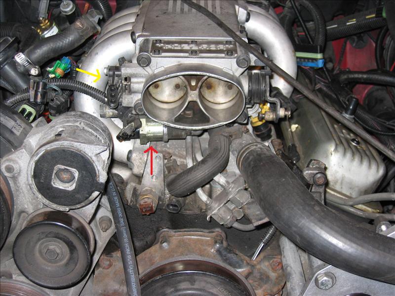

bathory Kirjoitettu 14. Kesäkuuta, 2011 Kirjoitettu 14. Kesäkuuta, 2011 Saisko jotain kuvaa, että missä toi IAC ja TPS sijaitsee? Noviisi vielä näissä
jontte Kirjoitettu 14. Kesäkuuta, 2011 Kirjoitettu 14. Kesäkuuta, 2011 Olisko tästä apua.keltainen nuoli = tps ja punanen nuoli = iac
bathory Kirjoitettu 14. Kesäkuuta, 2011 Kirjoitettu 14. Kesäkuuta, 2011 Kiitos!!! Koitetaan näillä illemmalla muiden korjausyritysten yhteydessä =)
