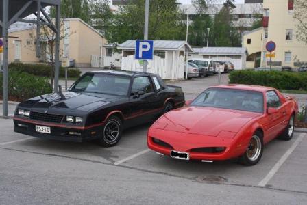

AJ Kirjoitettu 17. Toukokuuta, 2011 Kirjoitettu 17. Toukokuuta, 2011 Onko kukaan ruuvannut autoonsa led päivävaloja ettei tarrtis luukkulamppuja nostella, itsellä osto harkinnassa kun vaan tietäs minkälaiset? Mulla on sumuvalojen kuopissa ledit.Noitahan saa esim.motonetistä alle satasella.E-hyväksytyt ja helppo asentaa,toimii ainakin toistaiseksi Näyttää tuolta---> http://kuvia.1g.fi/kuvat/Tapahtumat+2011/Cruisings/Stadi/6.5/MOP_6662.jpg

Markkien Kirjoitettu 18. Toukokuuta, 2011 Kirjoitettu 18. Toukokuuta, 2011 Eihän nuo kovin hyvin istu, mutta tuolla ne on Ja tosiaan kannattaa katsoa, että on nuo RL E merkinnät valoissa. Katsoivat nuo merkinnät omasta autosta katsastuksessa. Asennuskorkeudet,sivusuunta mitat jne.. on kyllä ihan sääntöjen mukaiset...

F350 Kirjoitettu 19. Toukokuuta, 2011 Kirjoitettu 19. Toukokuuta, 2011 Eihän nuo kovin hyvin istu, mutta tuolla ne on Ja tosiaan kannattaa katsoa, että on nuo RL E merkinnät valoissa. Katsoivat nuo merkinnät omasta autosta katsastuksessa. Asennuskorkeudet,sivusuunta mitat jne.. on kyllä ihan sääntöjen mukaiset... Alin korkeus on 25cm ja min etäisyys toisistaan 60cm. Saavat palaa parkkien kanssa yhtäaikaa ja tulevat pakollisiksi uusiin autoihin tän vuoden heinäkuusta lähtien.
