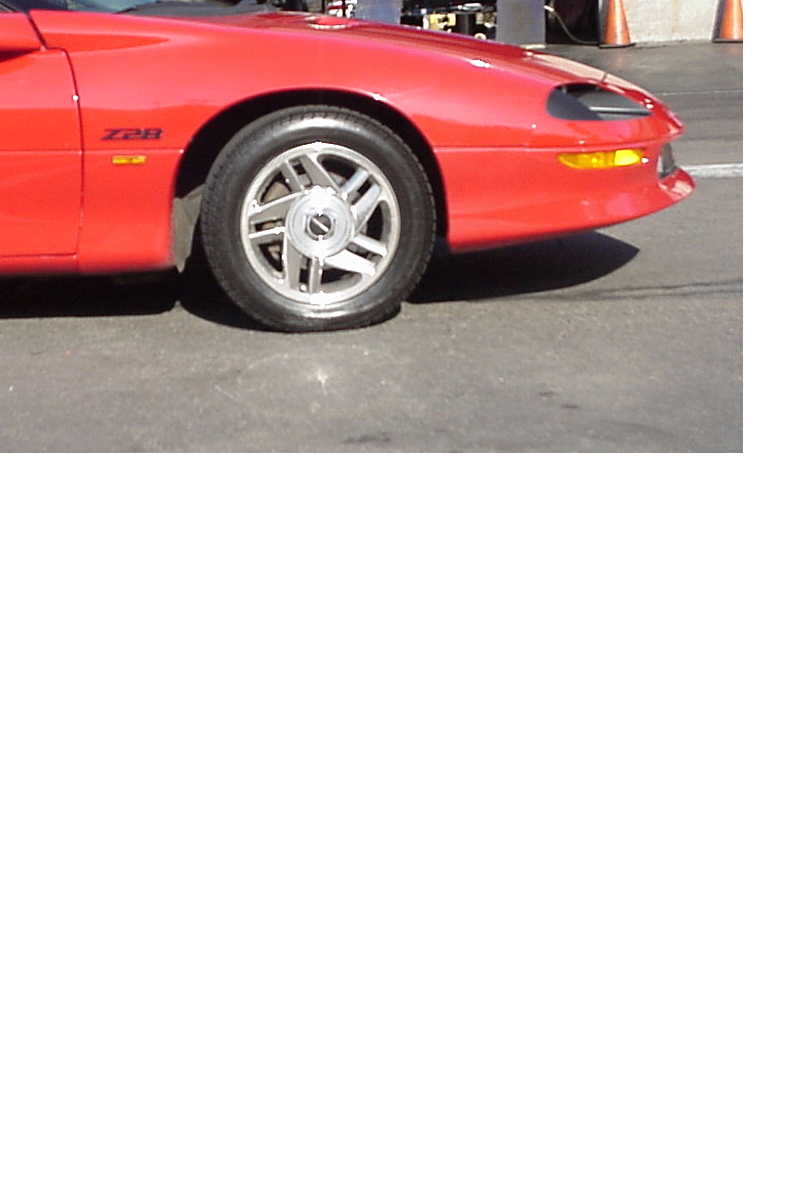

Z4FUN Kirjoitettu 23. Helmikuuta, 2005 Kirjoitettu 23. Helmikuuta, 2005 Miulla on -95:ssa Camarossa BMW:n n.1.5 x 7 cm vilkut Z28 merkin alla. Muutettuani kotomaahan kattelin pitkät tovit parkkihalleissa & paikoilla enne ku löyty miun mielestä sopivan näköset. EDIT: Eteenpäin on viistetty "kärki", ei ne oo ihan suorakaiteet, taitavat olla vinoneliöt???. -Mika-BMW.jpg_thumb
Shadowcast Kirjoitettu 23. Helmikuuta, 2005 Kirjoitettu 23. Helmikuuta, 2005 Pitääkö oven ja eturenkaan välissä olla vilkkua? Mulla ei meineen ole, edessä oranssit parkkivilkut, palaa muuten mutta vilkku päällä vilkuttaa, ja etulokarissa eturenkaan edessä vilkkuu. Katsastuksessa ei mitään oo sanoneet. On rumat ne sellaset pyöreet vilkut etupyörän ja oven välissä lokarissa. Ja peileihin en vilkkuja laittais ellei ois pakko. Tosin noi Z4FUNin Camaron suorakaiteen (vaiMikäNytOlikaan) muotoset vilkut kyllä näyttää siisteiltä.

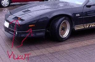

Nupa Kirjoitettu 23. Helmikuuta, 2005 Kirjoitettu 23. Helmikuuta, 2005 On rumat ne sellaset pyöreet vilkut etupyörän ja oven välissä lokarissa. Ja peileihin en vilkkuja laittais ellei ois pakko. Eli siis tällasiako tarkotat? Mä oon noihin jo tottunu ni olkoon...105_0522.JPG_thumb
Z-mo Kirjoitettu 23. Helmikuuta, 2005 Kirjoitettu 23. Helmikuuta, 2005 High rider... High rider... Dad, why that Camaro is so high? Son, I really don't know...
Shadowcast Kirjoitettu 23. Helmikuuta, 2005 Kirjoitettu 23. Helmikuuta, 2005 Eli siis tällasiako tarkotat? Mä oon noihin jo tottunu ni olkoon... Onks noi sellaset et tulee ulos tuolta kyljistä? Mut mikäs teet ku pelleissä on reiät :'( Laita tollaset suorakaiteen muotoset, näytti ihan siisteiltä...

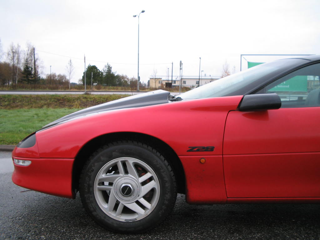

Shadowcast Kirjoitettu 23. Helmikuuta, 2005 Kirjoitettu 23. Helmikuuta, 2005 Eli noi on ne vilkut (kts. hieno PSP presentaatio ) Vilkuttaaks muillakin 3rd gennereillä noi etusivuvilkut? Tuli vaan mieleen kun ne on samanlaiset ku takasivumarkkerit ja mulla nekin on vaihettu oransseiks. Meinaan että jos noi oiskin oikeesti vaan etusivumarkkerit ja mulla ois viritetty vilkuiks. Tos mun autos ku tuntuu olevan kaikkia spessuviritelmii...
Markus Kirjoitettu 23. Helmikuuta, 2005 Kirjoitettu 23. Helmikuuta, 2005 Luulen et kaikissa 3 geneissä on tollai, mulla ainaki on ja mun mielestä toi sivuvilkku on alunperin tehtaalta lähtiessä palanu "äärivalona" ja toiminu vilkkuna(vilkkunu eritahtiin ku etu- ja takavilkku), mut suomessa muutettu pelkäks vilkuks ...
Guest Redcat Kirjoitettu 23. Helmikuuta, 2005 Kirjoitettu 23. Helmikuuta, 2005 Meillä vilkkuu myös ja toimii markkerina.
Arska Kirjoitettu 23. Helmikuuta, 2005 Kirjoitettu 23. Helmikuuta, 2005 Meillä vilkkuu myös ja toimii markkerina. Mulla kans.
camaro82 Kirjoitettu 23. Helmikuuta, 2005 Kirjoitettu 23. Helmikuuta, 2005 Meillä vilkkuu myös ja toimii markkerina. Samoin täällä. Ei oo nuo Nokian katsastusmiehet pahaa tykänneet
