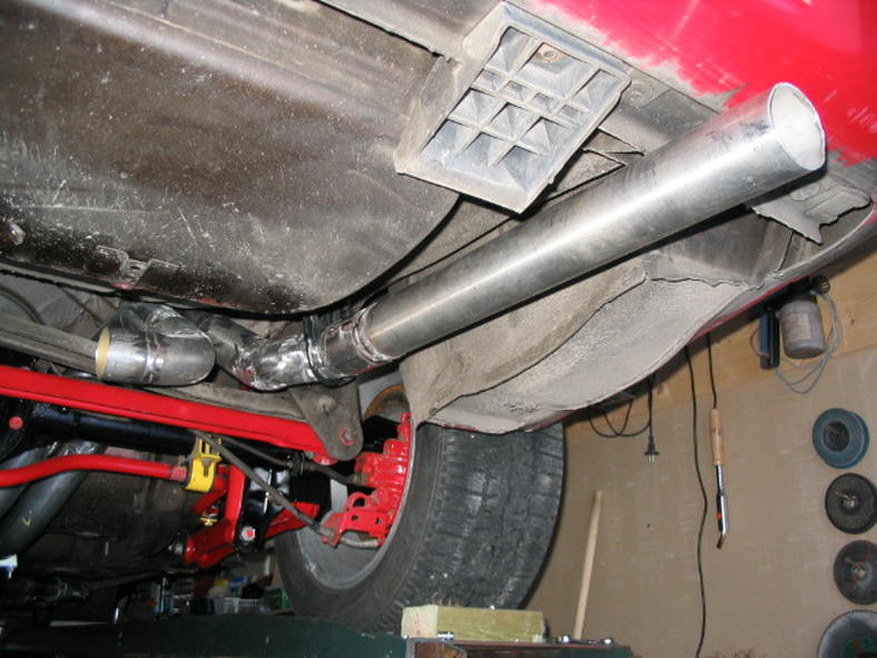

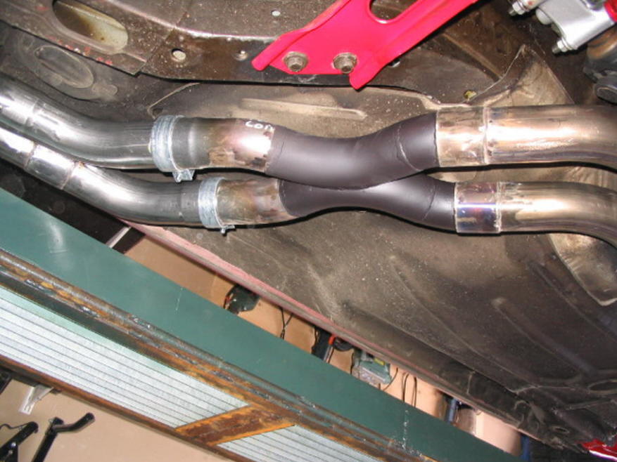

joo, tuplana loppuun. putket on 2.5" rosteria. putket täytyy vielä peitata, kun ilmat lämpiää.
Mitä kautta vedit taka-akselin kohdalla putket? Minkäkokosta putkea tuo on?
Laitahan kuvia valmiista putkistosta ja vaimentimista, taidan teettää itselle samanlaisen jos vaan mahtuu hyvin tuo taka-akselin ylitys kahdella putkella. Tehtiin tuossa viime syksynä putkisto vain y-putkella, kahdella läpivirtausvaimentajalla ja yhdellä 2,5 tuumaisella putkella taakse asti. Äänet on ainakin tosi hiljaiset. :)
T. Ville
2.5" putkea ja menee alkuperästä reittiä. ahdasta on,mutta mahtuu.
joutuu vähän muotoileen sitä lämpö suojaa joka on siellä mutkassa.

3" putki sopis muuten mutta tuolta taka-akselin ylityksestä ei mahdu meneen. tämä siis 3genin auto.
toisaalta 2.5" putket riittää lähes 500hp tehoille asti, harvalla on tarvetta 3" putkille. ;D
Aijai.. 8) kylläpä on nätin näköistä! Tuolta se auton pohjan tulee näyttää!! :)
kiitti vaan, kyllähän tuo alkaa pikku hiljaa itsellekkin passaan.
vielä muutama pikku juttu kaipaa huomiota ja sitte tuo pohja on tyydyttävässä kunnossa. :)
tuossa vielä loppu päästä kuva. tulee vielä suorat putket kun änkkärit on tulollaan.
vaimentajiksi tulee magnalofin rosteriset ovaali ja pyöriä. 8)

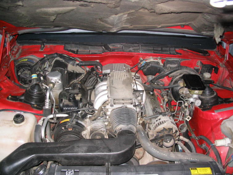

HEDMANIN pakosarjat on pultattu paikoilleen ja sopi kohtuullisen hyvin, kuskin puoli meni "heittämällä" kun otti rattinivelen auki, vähän piti jarru putkia käännellä sivuun.
hanttarin puoli olikin sitte vähän vaikiampi ilmastoinnin takia mutta kun nosti mosaa vähän ylemmäksi niin sopihan se sinne. ohjeista kiitos sampalle ja jakelle :)
ilmaputket jätettiin pois, niitä kun ei tarvinnu jo tunnetuista syistä ;D
pakosarjat maalasin black-satinilla.
sytkäjohdot uusin kans kun ne on orginaalit, johdoiksi tulee accelin 8-milliset.
ja ilman ottoa parannetaan k&n:n isolla filtterillä.
