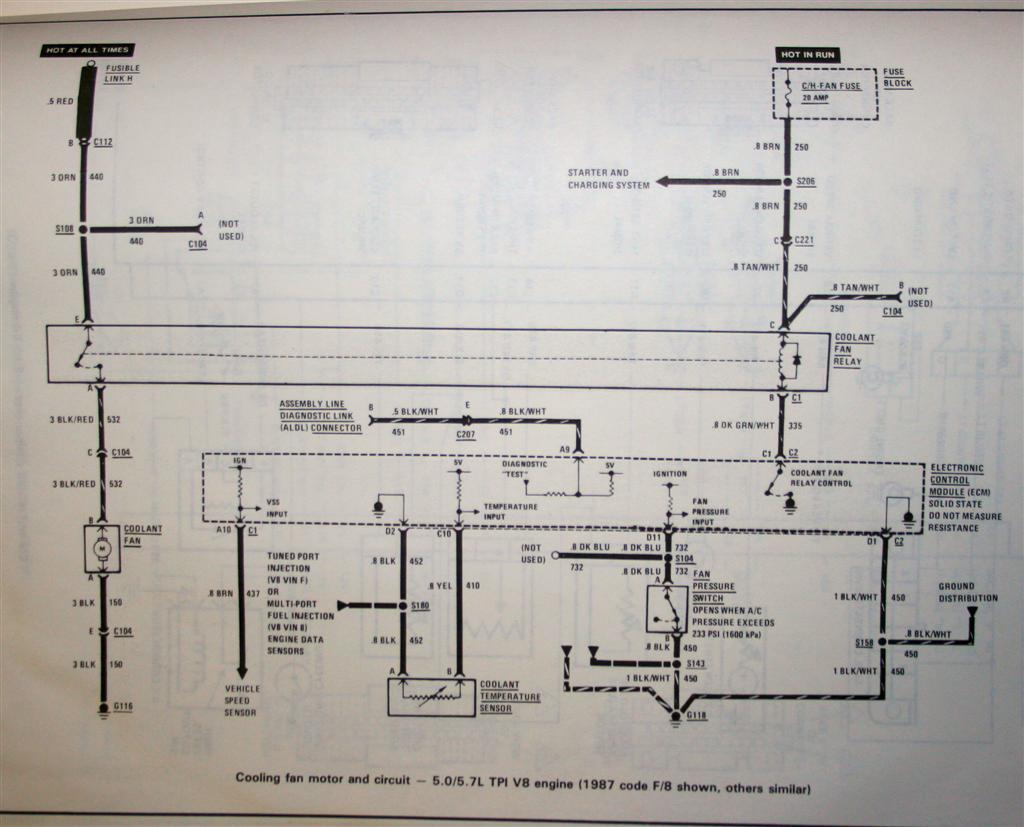

repa Posted June 4, 2011 Posted June 4, 2011 Minä en ymmärrä sähköistä enempää kuin Katainen hallituksesta, mutta tuommoisen kuvan löysin vastaavan ikäisen pontiakin korjausoppaasta. Voi olla että ei liity asiaan ensinkään.
Chevy Posted June 4, 2011 Posted June 4, 2011 coolant fan relay:n kärki vois olla jumissa tai mites jos se kuitenkin vetää kokoajan,ilmastointiin liittyvä fan pressure switch jäänyt kiinniasentoon
