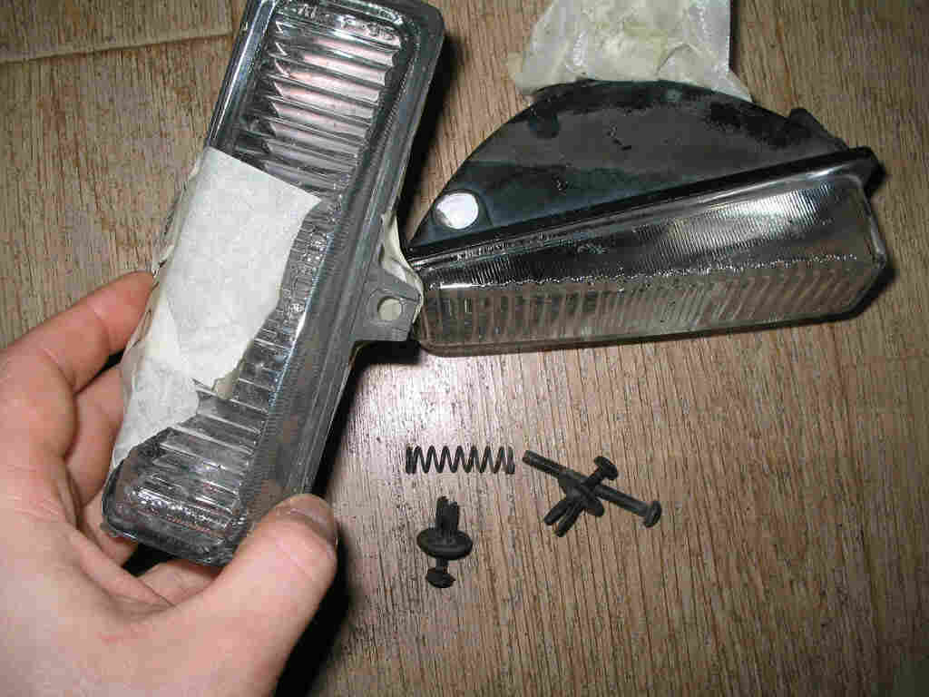

Nupa Kirjoitettu 25. Helmikuuta, 2005 Kirjoitettu 25. Helmikuuta, 2005 Lienee tällaset sumarit kyseessä? Tosta näkee nuo nastat, ne onkii pienemmät ku mitä puskurissa... Mutta irtoo kummiski ku irrottaa
Renny Kirjoitettu 25. Helmikuuta, 2005 Kirjoittaja Kirjoitettu 25. Helmikuuta, 2005 Juuri samallaiset!
