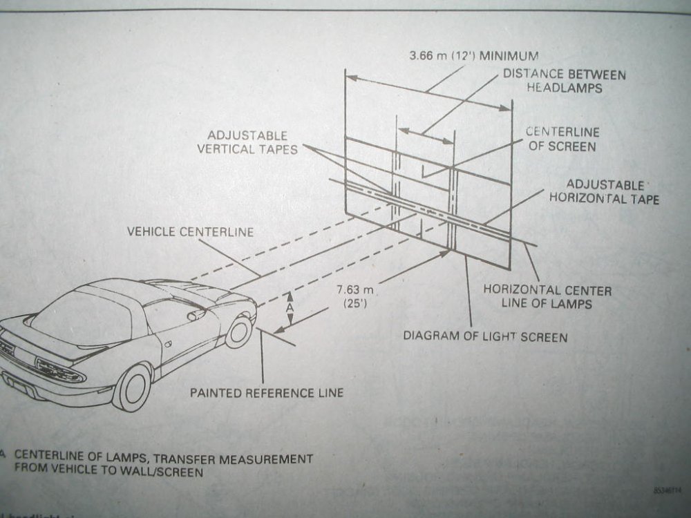

Nupa Kirjoitettu 3. Maaliskuuta, 2005 Kirjoitettu 3. Maaliskuuta, 2005 Ja tämä. Tankki puolilleen bensaa ja muuten auto tyhjänä...

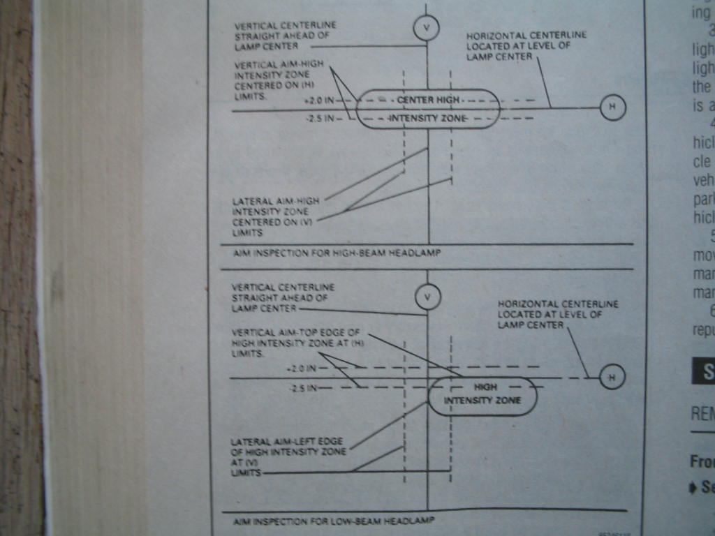

JR Kirjoitettu 3. Maaliskuuta, 2005 Kirjoittaja Kirjoitettu 3. Maaliskuuta, 2005 Kiitti Nupa Jälleen - eiköhän näistä avuiksi ... Oliskohan toi savoksi jotain sen suuntaista, että etäisyys seinään olisi n. 7.6m. - lähivaloilla valokuvion pysysäätö pitäis laittaa niin, että valokuvion vaakalinjan yläreuna olis noin polttimon keskipisteen tasalla +/-pari tuumaa. - sivuttainen säätö niin, että valokuvion pystylinjan vasenreuna olis suurin piirtein polttimon keskipisteen tietämillä. No joo, eikun teippiä seinään ja tekeen hommaa livenä
