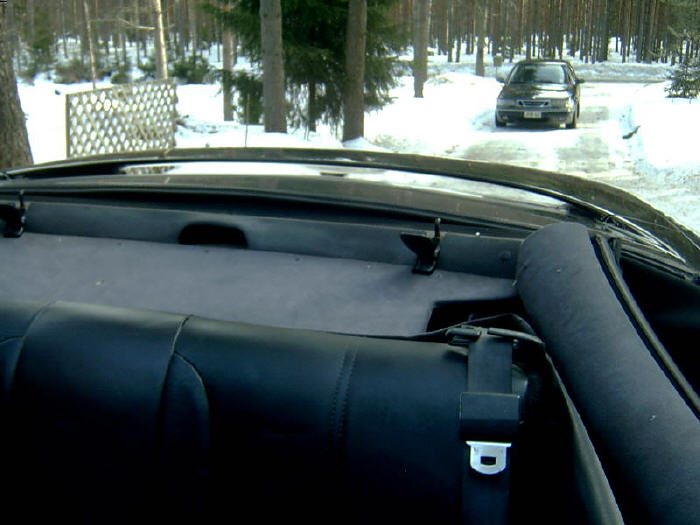

Jani Kirjoitettu 25. Maaliskuuta, 2005 Kirjoittaja Kirjoitettu 25. Maaliskuuta, 2005 no pitää jo näin hyvän ilman kunniaksi laittaa kuva miltä se näkymä näyttää kun avossa istuu No kaikkea pientä on nyt tullut tehtyä, ja nyt alkaa tässä mietintä että veisikö auton tässä lähiaikana veroarvontoihin, niin pääsisi jatkamaan hommia sitten oikein urakalla Kun pitäisi tuo saada kesän alkuun mennessä laitettua. että pääsee talon rakennukseen. no niin...ja nytten sitten löydetty väljiä palloniveliä :'( ja ei vaikuta yhtään kivalta hommalta vaihtaa niitä. S2400044.1.jpg_thumb

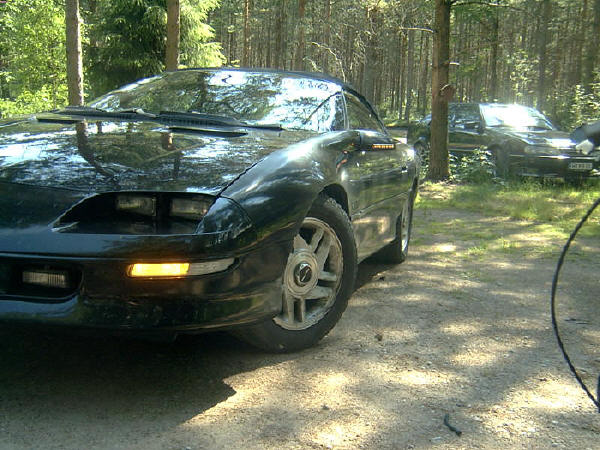

Jani Kirjoitettu 9. Heinäkuuta, 2005 Kirjoittaja Kirjoitettu 9. Heinäkuuta, 2005 tuommoselta sivu ja etuvilkut näyttävät, mulla on parkit samassa umpioosassa tuon etuvilkun kanssa. Sitten sivulle näyttävä osa on äärivalonaS2400094.1.jpg_thumb
