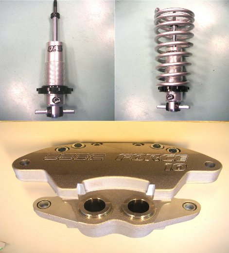

406cid Kirjoitettu 9. Maaliskuuta, 2005 Kirjoitettu 9. Maaliskuuta, 2005 ...jos ei ala pysähtyä ja paremmin seurata asfalttia... Tuli juuri postissa Stainless Steel Brakes:n Force10 jarrukitti ja QA1 coiloverit eteen...newsusp.jpg_thumb
BB Kirjoitettu 9. Maaliskuuta, 2005 Kirjoitettu 9. Maaliskuuta, 2005 makeen näköstä tavaraa. luultavasti toi coilover toimii huomattavasti paremmin kuin orgis ratkaisu.
camu402 Kirjoitettu 9. Maaliskuuta, 2005 Kirjoitettu 9. Maaliskuuta, 2005 TAHTOO .luulis ajo-ominaisuuksien paranevan rutkasti.mistäs tilasit??on toi jarrujen päivitys ollu itelläki mielessä ku ei noi vakio jarrut oikeen vakuuta.
406cid Kirjoitettu 9. Maaliskuuta, 2005 Kirjoittaja Kirjoitettu 9. Maaliskuuta, 2005 TAHTOO .luulis ajo-ominaisuuksien paranevan rutkasti.mistäs tilasit??on toi jarrujen päivitys ollu itelläki mielessä ku ei noi vakio jarrut oikeen vakuuta. Summitilta tuli loppujen lopuksi tilattua, oli helvetin iso kimppatilaus, niin sai kertoimet ihan asiallisesti kohdalleen. On noin 1.14 kerroin (eli 1.14 x Summitin listahinta taaloina = romut kädessä euroina). Jarrujen koodi oli SSB-A123-1A (67-69 Camaroon). Laikat ovat vain 11" , ei heti kiinnostanut hommata toisia vanteita jarrujen takia...Ehtii ne myöhemminkin vaihtamaan. Baer:n Serious Street oli toisena vaihtoehtona, mutta Baer hukkasi postissa kataloogin johonkin enkä jaksanut odotella kauempaa. Näyttäisi näppituntumalla toimivan hyvin iskareiden säätö , rebound vaan on aika selvästi löysempi kuin compression. Ei huvittanut suoralta kädeltä ostaa 2" drop spindeleitä, vaan coilovereilla saa keulan juuri siihen kohtaan kun haluaa. ....Helvetti kun jumittuu aina tsekkaamaan tuota "TOni":n signature kuvaa joksikin aikaa...Hyvin hytkyy !
