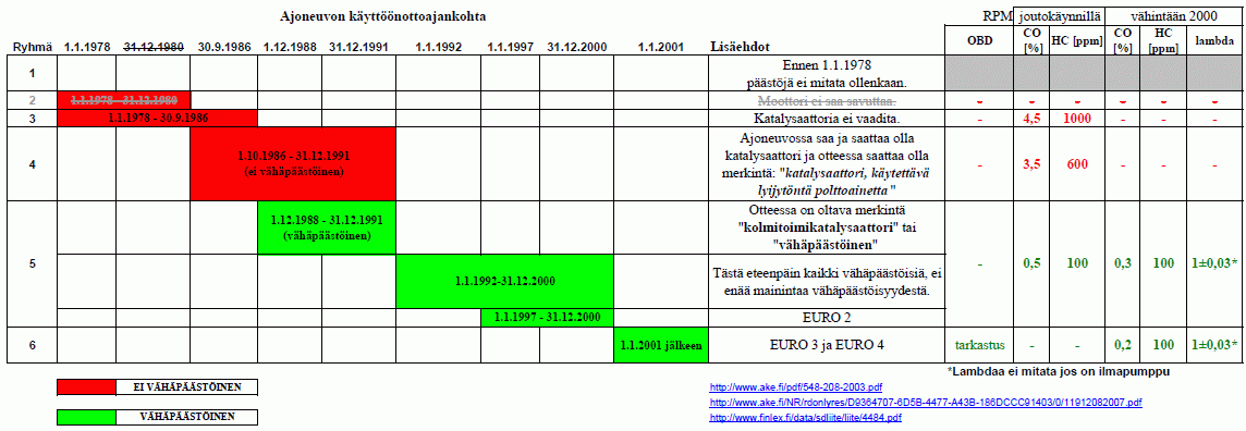

repa Kirjoitettu 24. Kesäkuuta, 2011 Kirjoitettu 24. Kesäkuuta, 2011 Jospa tähän aiheeseen alettaisiin kirjata tuoreempien F-bodyjen hankkimiseen liittyviä asioita, mitkä olisi mukava ostajan tietää ennen kuin katsastusmies tai verottaja tekevät elämästä ikävää. Minulla aiheesta aika vähän tietoa, mutta ainakin 1.1.2001 ensikertaa käyttöönotettujen EY-hyväksyttyjen ajoneuvojen autovero määräytyy päästöjen, ei kokonaispainon perusteella. 5.7 LS1 moottorin päästöt on luokkaa 294g/km ja siitä määrästä autovero oli yli 33%. Kokonaispainon mukaan se olisi ollut vain 25% ja risat. (Tämä siis vaan esimerkkinä, vastaavia asioita vähäpäästöisyyksistä, muuttoautoista, valomääräyksistä ym. löytyy näiltä sivuilta PALJON, niiden etsiminen vaan on työlästä).
