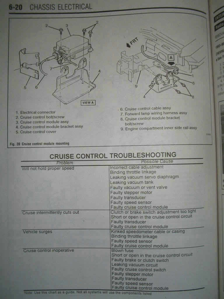

Firebird95 Posted March 16, 2011 Posted March 16, 2011 Mikä tuo ensimmäisen kuvan numero 7 eli Forward lamp wiring assy oikein on ja mitä tekemistä sillä on cruisen kanssa? Nyt vasta ehdin ensimmäistä kertaa perehtymään paremmin cruisen toimimattomuuteen ja noiden ohjeiden mukaan mittailin sieltä 10-napaiselta liittimeltä. Speed sensor jäi vielä mittaamatta, mutta muuten vaikutti olevan ok. Joten ilmeisesti ei olis ainakaan kyseessä ne yleisimmät viat eli sulake, monitoimiviiksi tai väärin säädetty kytkin jarrupolkimelle.
