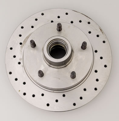

F350 Kirjoitettu 22. Heinäkuuta, 2011 Kirjoitettu 22. Heinäkuuta, 2011 Ei kai ne jarrulevyssä kiinni ole? Tämmöttiin: http://images.wrenchead.com/smartpages/partinfo_resize/BCA/BCA_513090_FRO.jpg Ei ole 3genissä noin, vaan ne on jarrulevyssä. Lähtee prässillä tai lekalla lyömällä irti, tarvikeliikkeestä mallin kanssa hakee uudet, kannattaa vaihtaa kaikki kerralla. Jos vaihtaa levyn, pitää vaihtaa molemmille puolille, ettei ala jarrut puoltamaan. eli näin:

GTATL Kirjoitettu 31. Heinäkuuta, 2011 Kirjoitettu 31. Heinäkuuta, 2011 Ei ole 3genissä noin, vaan ne on jarrulevyssä. Lähtee prässillä tai lekalla lyömällä irti, tarvikeliikkeestä mallin kanssa hakee uudet, kannattaa vaihtaa kaikki kerralla. Jos vaihtaa levyn, pitää vaihtaa molemmille puolille, ettei ala jarrut puoltamaan. eli näin: 1LE etujarrut on erillisella navalla Jos laittaa uudet levyt, kannattaa vaihtaa myos uudet laakerit ja stefat

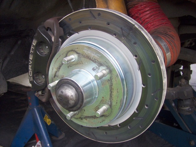

cam95 Kirjoitettu 1. Elokuuta, 2011 Kirjoitettu 1. Elokuuta, 2011 Camaron 1LE levy, noin 150 km kesti reikämalli. Kiinnitys on samanlainen kuin perusjarrulevyssä.
