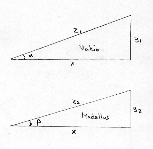

Nupa Kirjoitettu 21. Maaliskuuta, 2005 Kirjoitettu 21. Maaliskuuta, 2005 Pystyy sen laskemaankin (kun halutaan oikein Elvistellä...) perusmatematiikalla, laskin esille. * tangentti B = y2/x <- tuosta saa alakulman * z2 = y2/sini Bperusmatikkaa.jpg_thumb
Z-mo Kirjoitettu 21. Maaliskuuta, 2005 Kirjoittaja Kirjoitettu 21. Maaliskuuta, 2005 GM High-Tech Performance valistaa: You can get the Panhard length in the ballpark by measuring the diagonal distance between two fixed points, like the LCA bracket and the opposite control arm. When the two cross measurements are the same, you're there. Make sure you support the rear axle with a pole jack to load the suspension - if you don't, the axle will move to the left when you put the car on the ground. Elikkäs... mittaan kuskinpuolen alatukivarren etupäästä apparin puolen tukivarren takapäähän ja toisinpäin, ja sit ähhätään mitat samoihin... Ookkei... Säädettävä panhard on about $100.
