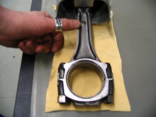

Guest black Kirjoitettu 1. Huhtikuuta, 2005 Kirjoitettu 1. Huhtikuuta, 2005 kuvassa näkyvän männän osanumero on 3999295 joka kirjallisuuden perusteella on -71 LS-6 koneen mäntä.oliko niin, että -70 LS-6:ssa oli closed chamber palotila? tämän open chamber kannella (118 cc) puristuksiksi tulee 9:1 ja closed chamber 10:2. onko stagassa näkyvä valutäplä merkki siitä, että se on hiperf staga? pienoinen pettymys on että näillä hiluilla puristus on ainoastaan 9:1 mutta uskon että nykynokilla sekin puute voidaan kompensoida hyvän imusarjan kanssa. kuvassa näkyy myös venakoppa ja vaikka se ei olekkaan taiwanissa kromattu aftermarket kakkuvuoka, niin se on silti mielestäni aika näyttävän näköinen.ukk_staga.jpg_thumb

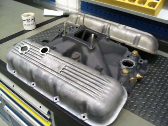

Guest black Kirjoitettu 1. Huhtikuuta, 2005 Kirjoitettu 1. Huhtikuuta, 2005 lisää...ukk_LS-6.jpg_thumb

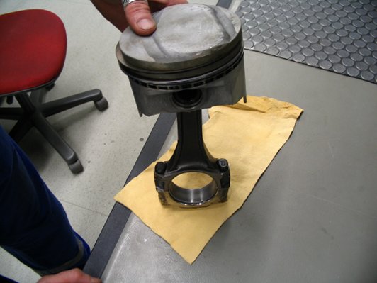

Guest black Kirjoitettu 1. Huhtikuuta, 2005 Kirjoitettu 1. Huhtikuuta, 2005 ja vielä lisää...ukk_Manta.jpg_thumb
Guest black Kirjoitettu 1. Huhtikuuta, 2005 Kirjoitettu 1. Huhtikuuta, 2005 RP:n kautta tilattuna Merlin III bloki maksaa pari tonnia mikä on mielestäni suht kohtuullista kun ajatellaan että se ei ole enää mikään ankkuripaino.
Guest pena Kirjoitettu 1. Huhtikuuta, 2005 Kirjoitettu 1. Huhtikuuta, 2005 Joo,noi on vahvemmat kanget ja noi palotilat on niin kuin sanoit.Aika nostalgianorsun saa noistakin tehtyä,alkaa t-foortin vääntökäyrät muuttuun kummasti.Toi venakoppa on kaunis esine.
68corvette Kirjoitettu 2. Huhtikuuta, 2005 Kirjoitettu 2. Huhtikuuta, 2005 Löytyykö sieltä BBC opuksesta yhtään suuntaa antavaa että paljonko pitäisi suunnilleen ottaa kannesta jotta menis yli kympin? Ois kyllä tollaselle ~280-290 kepille ihan hyvä saada hieman enemmän kuin 9 ruttua.. veikkaan että tehon lisääkin vois tulla joku 20hp. Vai meinasitko "hyvällä imusarjalla" sitä hieman korkeahkoa 6-71 mallia? kyllä mun made "in china" Edelbrockin kopissa on ihan eri hohto pinnassa =) Harmi kun mulla on "jo" alakerta nipussa niin en pääse hitsaamaan omiin kankiin tollasia valutäpliä. ..ei vaan. Aika nätit on noi LS6 kannet noin GM:n osaksi.. tosin onhan noi HI PERF kannet. http://www.sunpoint.net/~pirkonen/black_bbc/P3270053.JPG http://www.sunpoint.net/~pirkonen/black_bbc/P3270057.JPG http://www.sunpoint.net/~pirkonen/black_bbc/P3270059.JPG
Guest pena Kirjoitettu 2. Huhtikuuta, 2005 Kirjoitettu 2. Huhtikuuta, 2005 Millin kestää höylätä,ilman imusarjan koneistusta.Jäätävän kokoiset on kanavat,kuola valuu näppäimistölle kun kattelee.Sain muuten tänään ostettua Leinon Pekalta Teivossa todelliset back to seventies osat:tuuman tehdastekoiset korokepalat venakopille,nyt saan omat m/t nostalgiakopat mahtuun tukisiltojen kanssa.
