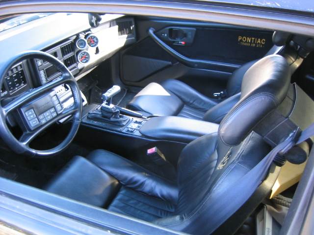

Msk383 Kirjoitettu 30. Tammikuuta, 2004 Kirjoitettu 30. Tammikuuta, 2004 Itse maalasin muoviosat mustalla vinyylispraylla että koko sisusta olisi täysin musta. Toi vinyylispray on siitä hyvä, että se pysyy hyvin muovissa kiinni eikä naarmunnu. Lisäksi lopputulos ei ole niin silmiinpistävä kuin tavallisella spraylla koska pinta jää hieman erilaiseksi. Penkkeihin tilattiin vuota nahkaa ja kaveri päällysti ne uusiksi. Lisäksi tehtiin vielä ovipahvit nahkataskuin, keskikonsolin "kyynärtuki", shifterin pussukka ja käkkärin kahva. Penkit on vaikea tehdä ja ne kannattaa mun mielestä jättää kokeneemmalle jos itse ei ole koskaan koskenut ompelukoneeseen . Muita juttuja kyllä tekee mikäli intoa riittää. Ovipahvien verhoilu vaihtuu suht näppärästi mattoveitsellä ja liimalla eikä muoviosien maalailu ole juttu eikä mikään. Tiivisteitä saa mistä tahansa ameriikan vauhtiputkasta mutta niillä piruillakin taitaa olla hintaa.. Mulla on puuhastelusta kuvia jos haluat nähdä lisää.sisusta2.jpg_thumb
