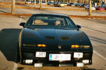

Shadowcast Kirjoitettu 15. Helmikuuta, 2004 Kirjoitettu 15. Helmikuuta, 2004 Autohan seisoi marraskuun alusta lähtien, ja olin unohtanut ottaa akun kengät irti. Stereothan imee kokoajan virtaa ku kaikkia asetuksia pitää yllä... Eilen tosin myöhemmin kokeilin käynnistää sen tallissa ni se yski mutta lähti käyntiin.. eli näköjään se eilinen "joyride" oli sittenkin ladannu akkuja edes vähän.... Nyt ku se on tossa omassa tallissa ni ei malta millään olla pitämättä näppejä erossa siitä Pitää mennä ruuvaa kojelauta auki ja selvittää mitä ne kaikki kytkimet on kun ostin ton auton ni siinähän oli vaikka mitä virityksiä mm. lisävalot keulilla jotka sit kyl revin irti. Ikävät jäljethän siihen jäi mut siks ostin Jakelta uuden keulan

Z-mo Kirjoitettu 15. Helmikuuta, 2004 Kirjoitettu 15. Helmikuuta, 2004 No huh huh! Eipä ole noitten lamppujen asentajalla ollu nähtävästi tietoakaan tyylitajusta... Oikea ratkaisu repiä ne helevettiin
Shadowcast Kirjoitettu 15. Helmikuuta, 2004 Kirjoitettu 15. Helmikuuta, 2004 v*tutus oli kyl suuri ku huomasin minkälaiset jäljet niistä jäi... molemmit puolin neljät ruuvinaukot ja keskelle kaks isoa aukkoa josta ne oli pulteilla kiinni. Lisäks ne "telineet" oli vetäny keulamuovin kuopalle. Koko keula pilalla..... Mutta siis uus keula on jo tallil hyllyllä, tosin väärän värisenä

gmc63 Kirjoitettu 16. Helmikuuta, 2004 Kirjoitettu 16. Helmikuuta, 2004 Olipahan ilmestys ???edellisellä omistajalla vissiin oli vähän huono näkö kun tommoiset määrät valoa tarvitsi ;)Hyvä kun otit pois :)
T0ni Kirjoitettu 16. Helmikuuta, 2004 Kirjoitettu 16. Helmikuuta, 2004 Herran jumala mikä määrä valoja.. mulla oli formulaan ängetty lampun pesimet ja lisävalot.. molemmat otin maalauksen yhteydesää veke. Paljon nätimmän näkönen nyt!
