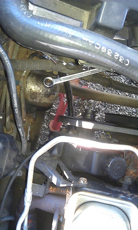

Ponu Kirjoitettu 18. Syyskuuta, 2011 Kirjoitettu 18. Syyskuuta, 2011 Apua kaivattaisiin seuraavanlaiseen ongelmaan,suuntavakaus on aikast heikkoa -87 trans amissa.katsastuksessa ei mitään ongelmia havaittu mutta jotain siellä on pielessä. Joutuu suoraa ajettaessa koko ajan ohjailemaan ja tuntuu "löysältä toi etupää.lueskelin että vois apusimpukan?säätö auttaa.onko kuvassa näkyvä osa missä lenkki kiinni ohjaus vai apusimpukka?
Fenix Kirjoitettu 20. Syyskuuta, 2011 Kirjoitettu 20. Syyskuuta, 2011 Ohjaussimpukkahan se siinä kuvassa näyttäisi olevan. Apusimpukka sijaitsee vastakkaisella puolella ja näyttää tältä. http://images2.carpartsdiscount.com/auto/archive/pictures/34285/600/1/P/6D0C042/chevy_camaro_1980_idler_arm_oem_n_a_na.jpg Kiristäminen saattaa auttaa. Mutta älä kiristä liikaa jolloin ratin ääriasennot muuttuvat jäykäksi tai simpukka voi mennä rikki enemmän.

F350 Kirjoitettu 21. Syyskuuta, 2011 Kirjoitettu 21. Syyskuuta, 2011 Apua kaivattaisiin seuraavanlaiseen ongelmaan,suuntavakaus on aikast heikkoa -87 trans amissa.katsastuksessa ei mitään ongelmia havaittu mutta jotain siellä on pielessä. Joutuu suoraa ajettaessa koko ajan ohjailemaan ja tuntuu "löysältä toi etupää.lueskelin että vois apusimpukan?säätö auttaa.onko kuvassa näkyvä osa missä lenkki kiinni ohjaus vai apusimpukka? Tuo mutteri, missä lenkki on kiinni ei poista lainkaan välystä, vaan siitä säädetään välyksen säädön jälkeen ratin palautusvoima ja jos sen laittaa liian tiukalle, saattaa ohjaus mennä jumiin milloin vain!. Eli en suosittele koskemaan lainkaan. Simpukan välys säädetään rattiakselin "päällä" olevalla pyöreällä säätömutterilla ja siihenkin on tarkat ohjeet, miten se tehdään. Jos auto hakee, niin itte lähtisin seuraavassa järjestyksessä: Raidetangonpäät, auraus, apusimpukka, alapallonivelet(ja niiden välys ei tunnu, jos renkaalla on auton paino päällä) ja tietysti simpukassakin voi olla väljyyttä, rättinivel.

Ponu Kirjoitettu 21. Syyskuuta, 2011 Kirjoittaja Kirjoitettu 21. Syyskuuta, 2011 Kiitoksia vastauksista tuntui apusimpukassa olevan pientä välystä joten lähden sen vaihdosta liikkeelle. sitten aurauskulmien säätöön.näkeekö ne caster kulmat siinä samalla?säädetäänkö caster iskarin yläpäästä?
F350 Kirjoitettu 22. Syyskuuta, 2011 Kirjoitettu 22. Syyskuuta, 2011 Kiitoksia vastauksista tuntui apusimpukassa olevan pientä välystä joten lähden sen vaihdosta liikkeelle. sitten aurauskulmien säätöön.näkeekö ne caster kulmat siinä samalla?säädetäänkö caster iskarin yläpäästä? Caster ja Camper säädetään iskarin yläpäästä.

Ponu Kirjoitettu 25. Syyskuuta, 2011 Kirjoittaja Kirjoitettu 25. Syyskuuta, 2011 Vaihdoin apusimpukan ja meno parani huomattavasti. siinä se suurin syy näytti olevan. seuraavaksi sitten vakaajan puslien ja koiranluiden vaihtoa ja ohjauskulmien säätöön.
