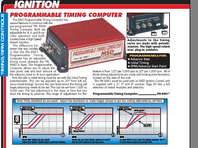

camaro 70 Kirjoitettu 12. Huhtikuuta, 2005 Kirjoitettu 12. Huhtikuuta, 2005 hommasin tuollaisen 6al:n seuraksi. onko vaikea hakea "oikeaa" ennakkokäyrää. ennen oli HEI blueprintattuna perstuntumalla,josko tällä saisi tarkemman käyrän? vinkkejä kiitos. 355+700+3.73 10.7 ruttua,xe274h,kannet virtaa kuin missisippi joki tulva-aikana stalli n,3000.
406cid Kirjoitettu 13. Huhtikuuta, 2005 Kirjoitettu 13. Huhtikuuta, 2005 Tuli hommattua aikoinaan MSD-8981 Programmable Timing Computer ja testattua sitä funktiogeneraattorilla ja oskilloskoopilla. Ainakin mun vanhempi versio boxista oli aikasta hankala , potikoiden säätöalue on liian laaja ja ennakkokäyrän voisi helposti saada vahingossa TODELLA kuralle. Voi olla, että kuvassa olevassa uudemmassa versiossa on korjattu ylisäädön mahdollisuus. Ja muistaakseni jossain 8000+RPM kohdalla alkoi seota.
camaro 70 Kirjoitettu 13. Huhtikuuta, 2005 Kirjoittaja Kirjoitettu 13. Huhtikuuta, 2005 mulla on tämä kuvan versio.voi olla että on hyödytön kapistus,mutta kohtahan tuo selviää. max.rpm on n.6-6.5,joten eiköhäntuo pysyne mukana.
