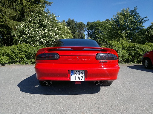

CamKin Kirjoitettu 6. Maaliskuuta, 2015 Kirjoitettu 6. Maaliskuuta, 2015 Onko eri katsastusasemilla eri tulkintoja, koska ihmettelen noita tummennettuja perävaloja, että joillakin niitä on ja menee läpi heittämällä puhun muista automerkeistä kuin Amerikan autoista? Tuossa minun Camussa on LED-polttimot noissa isoissa punaisissa ja kun valot päällä erittäin hyvin näkyy punaisena vaikka onkin muuten valojen poissa olessa mustat...
Chevy Kirjoitettu 6. Maaliskuuta, 2015 Kirjoitettu 6. Maaliskuuta, 2015 Onko eri katsastusasemilla eri tulkintoja, koska ihmettelen noita tummennettuja perävaloja, että joillakin niitä on ja menee läpi heittämällä puhun muista automerkeistä kuin Amerikan autoista? Tuossa minun Camussa on LED-polttimot noissa isoissa punaisissa ja kun valot päällä erittäin hyvin näkyy punaisena vaikka onkin muuten valojen poissa olessa mustat... Jos on esim.euroautossa E hyväksytyt Hellat,menne läpi
TransNAM Kirjoitettu 7. Maaliskuuta, 2015 Kirjoitettu 7. Maaliskuuta, 2015 Onko eri katsastusasemilla eri tulkintoja, koska ihmettelen noita tummennettuja perävaloja, että joillakin niitä on ja menee läpi heittämällä puhun muista automerkeistä kuin Amerikan autoista? Tuossa minun Camussa on LED-polttimot noissa isoissa punaisissa ja kun valot päällä erittäin hyvin näkyy punaisena vaikka onkin muuten valojen poissa olessa mustat... Koko tämä valohärdelli on täysin katsurista kiinni. Toinen syynää kaikki, toinen koittaa olla näkemättä ja jotain ei vaan kiinnosta/jaksa. Mulle sanottiin viimeks punaisista takasivuvaloista et "poliisit sit muistuttelee...". Ei merkintää otteeseen. Valoja ei sinänsä saa ite tummentaa koska silloin ei enää hyväksyntä päde oli sitten E tai DOT. Tehtaan hyväksytty tummennus ok kunhan hyväksyntä riittää kyseiseen autoon. Tarvike-ledipolttimoitakaan ei saa/saisi vaihtaa jos valo hyväksytty vain hehkulangoille. Sama pätee xenoneihin. Eli lyhyesti: tietynlaiseksi hyväksyttyä osaa ei saa muuttaa jos osaan hyväksyntä vaaditaan.
CamKin Kirjoitettu 7. Maaliskuuta, 2015 Kirjoitettu 7. Maaliskuuta, 2015 Asennusta odottamassa uudet takalyhdyt tulevat olemaan tälläiset: http://uppaa.fi/images/2015/03/07/valo0b330.jpg
