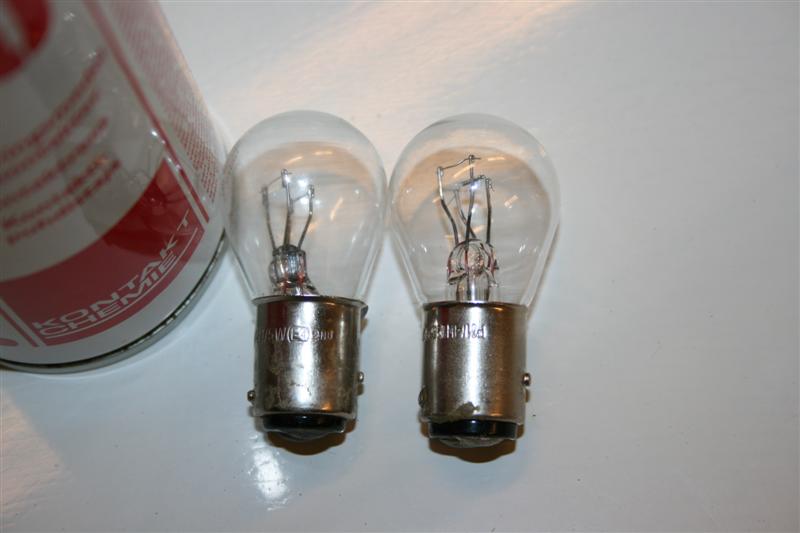

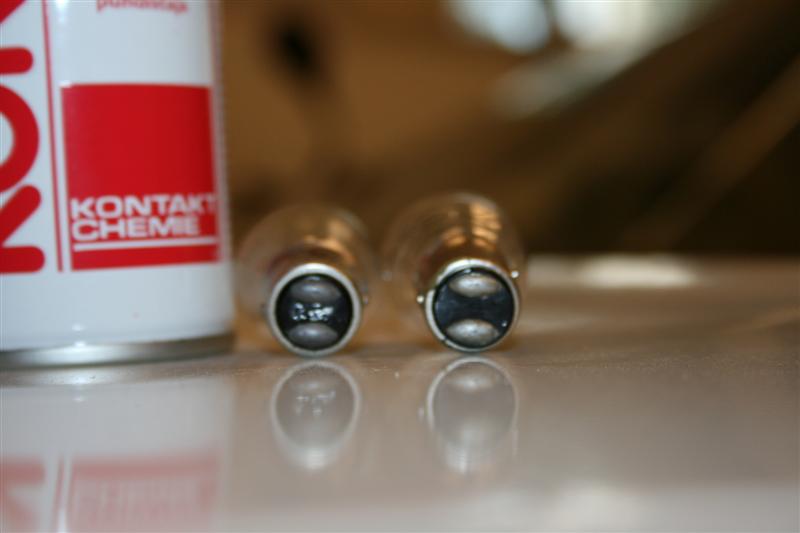

repa Kirjoitettu 7. Lokakuuta, 2011 Kirjoitettu 7. Lokakuuta, 2011 Vähän tuoreemmassa auttoi uudet polttimot ja sähkökontaktien parantamiseen tarkoitettu spray. Kannattaa myös katsoa että polttimot on oikeanmalliset elii niitä bajonettinastoja on kahdensorttisia. Sivulta päin molemmissa malleissa (puhutaan 5/21W kaksilankapolttimoista) on nastat samalla tavalla eli ajatus tietysti että valo asettuu kantaan vain oikein päin.
repa Kirjoitettu 7. Lokakuuta, 2011 Kirjoitettu 7. Lokakuuta, 2011 Mutta katsottaessa lampun pohjasta päin, huomataan, että nastat on toisessa mallissa symmetrisesti ja toisessa epäsymmetrisesti. En muista kummat pitää olla, mutta kun mulla oli väärät niin ostin myös vääränlaiset uudet eikä ne palaneet kunnolla vaan miten sattuivat. Vasta oikea polttimo, kontaktien puhdistus ja pieni kannan hienosäätö pihdeillä auttoi ja nyt palaa komeasti kaikki valot.
