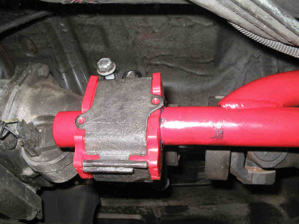

Arska Kirjoitettu 22. Huhtikuuta, 2005 Kirjoitettu 22. Huhtikuuta, 2005 Elikkä onko anturi puolesvälis laatikon vasemmalla kyljellä vai kardaanin lähellä? Mikäs se toinen on? Camaro käy haltechilla mutta nopeusmittari ei toimi, kuulemma mulla on hall anturi ja pitäisi olla induktiivinen (en ymmärtäny mitään kirjoittamastani ). Onkohan toi muuttunu -90? Kai sen vois sitte vaihtaa vanhemmasta olevaan.
Nupa Kirjoitettu 22. Huhtikuuta, 2005 Kirjoitettu 22. Huhtikuuta, 2005 Mulla löytyy vas. puolelta laatikon päästä. etupaan_kiinnitys.jpg_thumb
pate Kirjoitettu 24. Huhtikuuta, 2005 Kirjoitettu 24. Huhtikuuta, 2005 anturi on se kardaanin lähellä oleva. ja se toinen on pakki valolle
Guest camu88 Kirjoitettu 24. Huhtikuuta, 2005 Kirjoitettu 24. Huhtikuuta, 2005 Elikkä onko anturi puolesvälis laatikon vasemmalla kyljellä vai kardaanin lähellä? Mikäs se toinen on? Camaro käy haltechilla mutta nopeusmittari ei toimi, kuulemma mulla on hall anturi ja pitäisi olla induktiivinen (en ymmärtäny mitään kirjoittamastani ). Onkohan toi muuttunu -90? Kai sen vois sitte vaihtaa vanhemmasta olevaan. Tuota, voin olla väärässäkin, mutta HAL-anturi on yleensä anturi joka antaa tiedon liikesuunnasta ja nopeudesta. Esim: Magneeteja napaisuuden mukaan, + - +- tyyliin. Mitä tiheämmin tulee, sen suurempi nopeus. Suunta siitä mikä on tulojärjestys.
Arska Kirjoitettu 29. Huhtikuuta, 2005 Kirjoittaja Kirjoitettu 29. Huhtikuuta, 2005 Anturista on nyt selvinny seuraavaa: -89 tpi:ssä anturi antaa tietoa vss bufferille joka jakaa tiedon mittarille, cruiselle ja boksille. 90- tpi:ssä tieto anturilta menee suoraan boksille josta lähdöt mittarille ja cruiselle. Myös anturi on erilainen, uudemmas ei oo ratasta vaan jonkinlainen magneetti systeemi.
Teppo Kirjoitettu 29. Huhtikuuta, 2005 Kirjoitettu 29. Huhtikuuta, 2005 Mulla -91;sessä on ainakin ratas, anturi lähettää pyöriessään pulsseja boksille, joka sitten käskyttää nopeusmittaria. Mulla ei nopeusmittari toiminut kun rattaiden hampaat ei osunut toisiinsa, anturin asentoa vähän kikkailemalla lähti pelittään. http://www.f-bodyfinland.com/yabbse/attachments/anturi.jpg
Arska Kirjoitettu 29. Huhtikuuta, 2005 Kirjoittaja Kirjoitettu 29. Huhtikuuta, 2005 Jaahas, anturin suhteen toi linkki antoi sitten väärää tietoa mutta johdotukset pitänee paikkansa: http://chevythunder.com/fuel%20injection%20elect.%20pg%20B.htm Kalmakerin boksia nyt kattellaan ja jos sillä on noihin uudempiin sopiva versio missä kaikki pelaa niin haltech tulee myyntiin..
