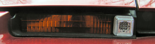

Mika Kirjoitettu 29. Huhtikuuta, 2005 Kirjoitettu 29. Huhtikuuta, 2005 Pitäisi sitten nähtävästi hommata katsastuksen ajaksi valkoisella lasilla olevat parkit. Onko noihin nykyisiin umpioihin saatavilla valko/keltaista lasia tai mistä saisi hankittua kokonaiset..? Täällä palstalla on ollut joku aika sitten puhetta sumareiden muuttamisesta parkeiksi laittamalla pienen polttimon ja kytkentää muuttamalla..menisikö sellainen katsastuksessa lävitse mahdollisesti..? Onko kokemuksia..?

Guest Redcat Kirjoitettu 29. Huhtikuuta, 2005 Kirjoitettu 29. Huhtikuuta, 2005 Fordin vilkut ovat parkkeina. Noi olisivat huomattavasti siistimmät, jos saisi upotettua syvemmälle, mutta tila ei riitä.
Mika Kirjoitettu 29. Huhtikuuta, 2005 Kirjoittaja Kirjoitettu 29. Huhtikuuta, 2005 Laitoitko nuo kiinni teipillä vai ruuvilla?
Guest Redcat Kirjoitettu 29. Huhtikuuta, 2005 Kirjoitettu 29. Huhtikuuta, 2005 Nimimerkki "iroc" laittoi noi rikkomalla sitä mustaa "tyhjää" kohtaa ja kuumaliimapistoolia käyttäen. Edit: Suht. helppo peittää vaikka mustalla lapulla, jos katsari ei kelpuuta... puuttuu nimittäin E-hyväksyntä...

Senior Kirjoitettu 29. Huhtikuuta, 2005 Kirjoitettu 29. Huhtikuuta, 2005 Pitäisi sitten nähtävästi hommata katsastuksen ajaksi valkoisella lasilla olevat parkit. Onko noihin nykyisiin umpioihin saatavilla valko/keltaista lasia tai mistä saisi hankittua kokonaiset..? Täällä palstalla on ollut joku aika sitten puhetta sumareiden muuttamisesta parkeiksi laittamalla pienen polttimon ja kytkentää muuttamalla..menisikö sellainen katsastuksessa lävitse mahdollisesti..? Onko kokemuksia..? Menee läpi, itsellä niin tehty eli sumareilta piuha irti, oranssien parkkien johto sumareille. Polttimoiksi 5-10 W:n himmelit.
Mika Kirjoitettu 29. Huhtikuuta, 2005 Kirjoittaja Kirjoitettu 29. Huhtikuuta, 2005 Menee läpi, itsellä niin tehty eli sumareilta piuha irti, oranssien parkkien johto sumareille. Polttimoiksi 5-10 W:n himmelit. Taidan sitten tehdän saman kuin Senior
