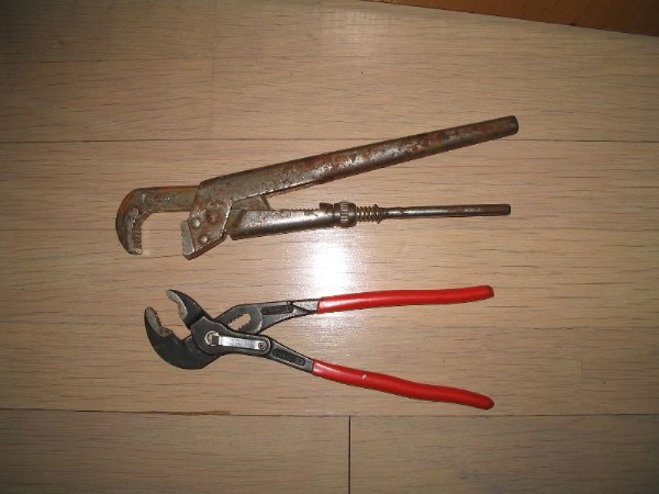

Guest pile Kirjoitettu 3. Toukokuuta, 2005 Kirjoitettu 3. Toukokuuta, 2005 Paina vaikka papukaijapihdeillä se sisään. noita papukaija nimityksiä käytetään näköjään vähän muihinkin pihteihin mihin olen ne tähän asti yhdistänyt eli sellaiset pihdit millä nakerretaan keraamisia laattoja
Nupa Kirjoitettu 3. Toukokuuta, 2005 Kirjoitettu 3. Toukokuuta, 2005 noita papukaija nimityksiä käytetään näköjään vähän muihinkin pihteihin mihin olen ne tähän asti yhdistänyt eli sellaiset pihdit millä nakerretaan keraamisia laattoja Papparit on siis nuo alemmat kuvassa.
