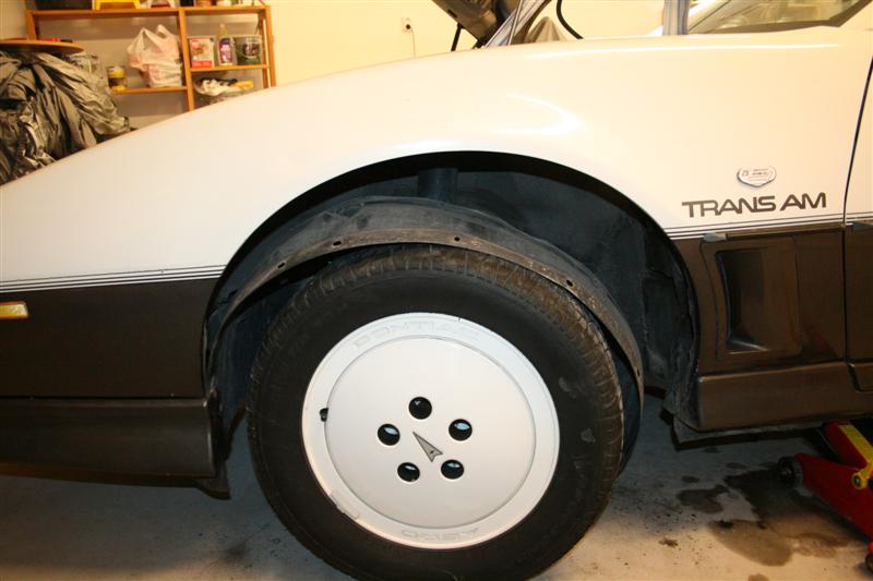

SideburnsPsycho Kirjoitettu 17. Lokakuuta, 2011 Kirjoitettu 17. Lokakuuta, 2011 Tein kesällä havainnon että vasemman oven etupuolella lokasuojan sisällä oli muutamia puiden lehtiä (ja pari kovakuoriaista selällään...). No niistä selvisi imuroimalla mutta kyllähän noita lehtiä on tullut tuonne sen jälkeenkin ja myös oikessa lokasuojassa sama juttu. Mistä päätyvät tuonne, pyyhkijien alta ritilikön läpi, konehuoneesta, jostain sisälokasuojan "välistä"? Aika kuivia ovat joten vettä/kuraa tuonne ei juuri pääse tai sitten se pääsee myös pois. Onko hyviä arvauksia mistä pitäisi tutkia ja tukkia?
repa Kirjoitettu 17. Lokakuuta, 2011 Kirjoitettu 17. Lokakuuta, 2011 Omassa kanssa lehtiä ja niiden reitti taitaa olla sisälokasuojan etupuolelta sisään ja pakkautuvat sinne takaosaan kun eivät pääse pois. Raotin pari sisälokarin ruuvia ja poistin lehdet. Normihuoltoa, nou panic.
SideburnsPsycho Kirjoitettu 19. Lokakuuta, 2011 Kirjoittaja Kirjoitettu 19. Lokakuuta, 2011 Ok. Täytyy vielä tänään puhdistaa ennenkuin vie auton talveksi säilöön.
