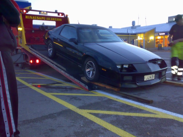

jhenrix Kirjoitettu 21. Lokakuuta, 2011 Kirjoitettu 21. Lokakuuta, 2011 Mistä helkkarista tätä vehjettä voi hinata?! Keula ja perä ovat ämpärimuovia vailla mitään riittävän tukevannäköisiä palkkeja tms? Lisäksi maavara on Eibach Sportline -mallinen, joten mitään palkkeja tms. ei myöskään alustassa juuri törrötä eteen- eikä taaksepäin suuntautuvaa vetoa ajatellen. Hajosi starttimoottori omaan autokatokseen ja pitäisi maanantaina saada auto pajalle. Ei tuota kyllä hinurin lavalle kannakkaan, joten hyviä neuvoja kaipaisin kiireesti! BTW; hajonnut startti oli nro 4, saa suositella pomminvarmaa osaa?

carita Kirjoitettu 22. Lokakuuta, 2011 Kirjoitettu 22. Lokakuuta, 2011 Saa tämän lavallekin. Pehmeä liina moottorin alta lenkille, koolinkia kehiin ja lavalle. Berspuolelta käy tietysti helpommin, mutta onnistuu nenä edelläkin.

jhenrix Kirjoitettu 23. Lokakuuta, 2011 Kirjoittaja Kirjoitettu 23. Lokakuuta, 2011 Juu korjaamolle noin 10 kilsaa matkaa joten hinurikyyti luonnollisesti. Täytyy vissiin koittaa pers'edellä vinssata se lavalle, jos onnistuisi vähimmillä lisävaurioilla... Kai sen liinan saa jotenkin ripustusten tai perän ympärille. Kaksi edellistä US Partsin "race" starttia hajosi vetolevyn rikkoutumisen johdosta. Hyviä nuo kiinan varaosat, prkl. Nyt tulee samanlainen startti mikä hovikorjaamon toisen kaverin TransAmissa on pelannut useamman vuoden. Tämän startin hajotti epäsuorasti oma töppi; Haltecin kylmän kelin kartat pitivät ennakon hiukan liian aikaisella ja kone pääsi aivastamaan startatessa.
