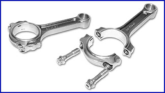

Crisis Kirjoitettu 5. Helmikuuta, 2004 Kirjoitettu 5. Helmikuuta, 2004 Kattelin tossa yks päivä kiertokankiani ja mietin niitä jämiä mitä päihin on jääny tehtaalta. Uskaltaisko ne jyrsii pois. Esim muissa i-profiilisissa niitä patteja ei ole. Tässä on kuva kangista joissa niitä patteja ei ole.
Crisis Kirjoitettu 5. Helmikuuta, 2004 Kirjoittaja Kirjoitettu 5. Helmikuuta, 2004 Ja tässä ne patit mistä puhuin. Kuva on alapäästä. Noi on luonnossa isommat kuin mitä kuva antaa ymmärtää. En nyt tarkota sitä että ottais kaiken tavaran pois mutta tosta saa muutaman gramman per pää kevyemmäks pyöristämällä ja kiillottamalla.

Crisis Kirjoitettu 5. Helmikuuta, 2004 Kirjoittaja Kirjoitettu 5. Helmikuuta, 2004 Tottakai.. Mä vaan mietin että onkohan ne jätetty sinne mistään muusta järkevästä syystä kun että on kallista koneistaa pois.
Msk383 Kirjoitettu 5. Helmikuuta, 2004 Kirjoitettu 5. Helmikuuta, 2004 Ihmettelin noita joskus itsekin ja joku sankari sitten kertoi, että veivit ovat valuvaiheessa ollut niistä kiinni tai jotain sellaista. Tiedä sitten pitääkö väite paikkaansa..
68corvette Kirjoitettu 5. Helmikuuta, 2004 Kirjoitettu 5. Helmikuuta, 2004 noi patit ovat täysin tasapainoitusta varten. eli jos mittaat puntarilla eri päät riiputtamalla toisesta päästä niin pitäisivät olla ~1g tarkkuudella samat.. tehtaalta lähteneet eivät ole. kannattaa siis ensimmäisenä punnita kaikki kanget ja aloittaa painavimmasta ja tehdä muut samaan painoon. näin säästät rahaa siinä ettei tartte koneistamossa tehdä tuota hommaa. alapään kevennys vaikuttaa vain pyörivään massaan eikä juurikaan kestävyyteen, mutta yläpään pahkan poisto lisää samalla paljon kangen kestävyyttä kun kangelle tuleva massa / rasitus pienenee. samalla pituussuuntaan hioen kyljet puhtaiksi valupurseista ja sen jälkeen teräskuula puhallus. kiilloituskin poistaa hieman mahdollisuutta kankien katkeamiseen, mutta puhallus olisi parempi. yleisin paikka mistä kanget menevät ovat pultit ja seuraavaksi menevät siitä pultin upotuksen terävästä särmästä, eli se kannattaa pyöristää. näillä opeilla pitäisi kestää ~470-500hp.
Crisis Kirjoitettu 5. Helmikuuta, 2004 Kirjoittaja Kirjoitettu 5. Helmikuuta, 2004 Tiiäkös corvette68 mitä toi x-merkintä tarkottaa tarkalleen. Kyselin siitä thirdgen.org:sta muuta sain siihen semmesen vastauksen että ne ovat 2. vahvimmat gm:n tehdaskäytössä olleet kanget. Heti PM kankien (mikä lie??) jälkeen. Auttaako lasikuulapuhallus mitään hionnan jälkeen? Teräskuulia ei ole ainakaan halvalla (eli ilmatteeks) käytössä. Tarkotit kai että ensin pinta tasaseksi ja sen jälkeen puhallus joka kiinteyttää pintaa? Ymmäsin jostain lukiessani että ylä ja alapää kangesta pitää myös olla tasapainossa. Pitääkö paikkansa? Kannattaako keveimästä tehdä samalla mahdollisimman kevyt? Eli siis ottaa maalaisjärjen mukaan niin paljon pois kuin kehtaa?
68corvette Kirjoitettu 5. Helmikuuta, 2004 Kirjoitettu 5. Helmikuuta, 2004 enpä tiedä mitä toi X tarkottaa.. sen tiedän että kolmeen sataan euroon saa laakkoselta 4340 matskusta (sama kuin H-profiili veiveissä) tehdyt I-profiili veivit. on saman painoset tai kevyemmät kuin vakioveivit ja kestää reilu 600hp suoraan laatikosta. noihin vakio kankiin kannattaa kuitenkin suorittaa mittaus osaavassa liikkeessä ja hoonata laakeripesät karkeiksi ettei pääse liuskat pyörähtämään. kyllä kait toi lasikuulakin hieman sitä pintaa takoo ja voi toimiakin ihan ok jos on kunnon paine käytössä. mäntiä kun puhallat niin kannattaa puhaltaa pienellä paineella, koneistamossa sanoivat että on tullut joillain millinkin heittoja mäntiin isoilla paineilla =) joo eli purseet / huokoset pois, kiilloitus ja sitten puhallus. ei kannata tehdä, vaan nimenomaan kaikista saman painoiset. siksi sanoinkin että aloitat painavimmasta niin et joudu lisäämään matskua keveimpään kun olet jyrsinyt liikaa. tasapainolla ei ole väliä kunhan kaikki on saman painoisia keskenään.. jos nyt ymmärsin oikein. noista vakio kangista lähtee siistimällä todella helposti se 100g.. eli 800g pyörivää + kampiakselin tasapainoituksen yhteydessä muutama sata grammaa heti lisää. eli kilo lähtee helposti. männät painaa vitusti vakiona niin sieltä lähtee aika paljon jne jne.. saman käsittelyn suosittelen tekemään kampiakselille jos on valuakseli. samalla voi duunata vastapainot vaikka kirveen muotoseks tai pyöristää.. kukin miten tykkää, sillä voi saada ~15hp 7500rpm tietämillä. kun tuut tallilla mikon kanssa käymään niin voin vilauttaa =)

68corvette Kirjoitettu 11. Helmikuuta, 2004 Kirjoitettu 11. Helmikuuta, 2004 mulle tuli eaglen valukanki ja oli ainakin ihan helvetisti työstämistä.. jos teet ekaks sen keveimmän niin voi olla ettei muissa oo tarpeeks matskua / joudut heikentämään painavimpia kankia. jos katsot niin yksikään mokkula siellä kangen päässä ei ole saman kokoinen, mitä pienempi niin sitä parempi kanki.. eli silloin materiaalia on enemmän muualla kuin siinä paiseessa. sitten kannattaa tarkistaa että silmät on suurinpiirtein keskellä / molemmin puolin on saman verran matskua. jos ylätappi on paljon sivussa niin kuin usein ainakin muutamassa satsista on, niin huonot kannattaa vaihtaa.. siinä alkaa tulemaan jo etua siitä että ostaa uuden satsin. mulla on toi ylhäällä kuvattu satsi kiilloittamattomana. se on tasapainoitettu tehtaalla.. punnitsin niin oli noin 3g ero keveimmässä ja painavimmassa, eli hyvät aihiot. lisäksi muutamassa oli yläsilmä liian tiukka ja piti hoonata ja pari oli hitusen kieroja ja ne oikaistiin. männät oli keith blackin silvolitet ja niissä oli kaikki männäntapin reijät liian tiukat ja painoeroa oli ~2g.. tosin outoa oli vielä sekin että pari männäntappia olivat eri painoisia muiden kanssa.. ~2g. ei tollasilla eroilla juurikaan oo merkitystä ja moni laittaa kiinni ihan tollaisenaan.. tulee vaan ittelle hyvä mieli kun on kaikki käyty läpi. tosin yhdellä kaverilla lähti kesän ajoilla yhdestä keith blackista helma irti, kun ei oltu siistitty.. muuten männät kuin uudet. ja scatin veivit olivat muuten 330€. esim SIR-I oli myynnissä usacar clubin palstalla ~300€ / uudet.
