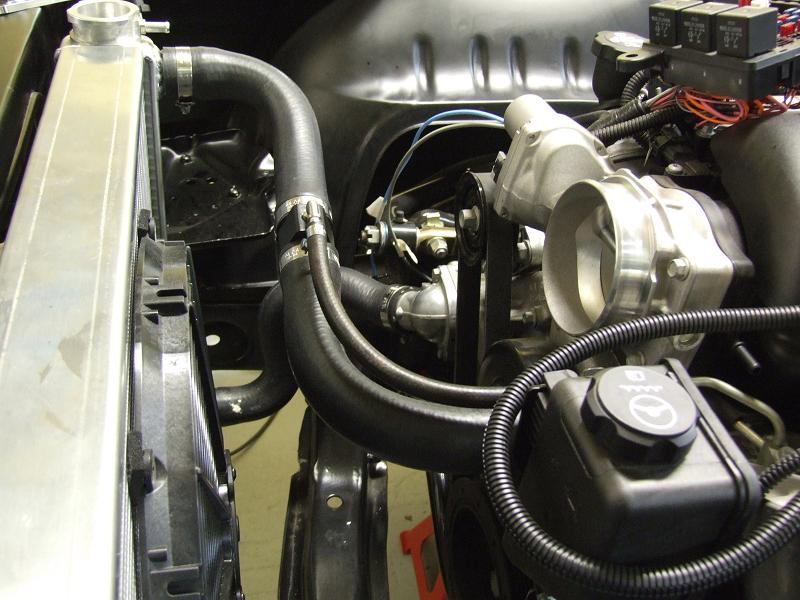

rc51rr Kirjoitettu 24. Lokakuuta, 2011 Kirjoittaja Kirjoitettu 24. Lokakuuta, 2011 Vois tulla ehkä kysymykseen jos en löydä mustia "normaali" letkuja...laitan kuvan näistä euro tuning letkuista...

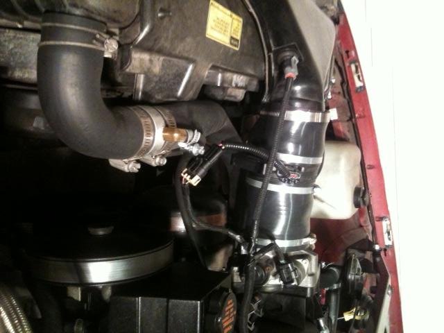

rc51rr Kirjoitettu 24. Lokakuuta, 2011 Kirjoittaja Kirjoitettu 24. Lokakuuta, 2011 vielä yks kuva...huom! että yläletku menee viistosti alaspäin...

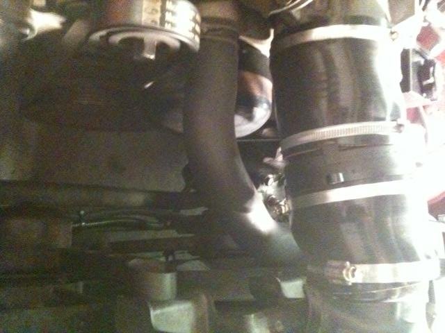

Z-mo Kirjoitettu 24. Lokakuuta, 2011 Kirjoitettu 24. Lokakuuta, 2011 Eiköhän tohon menis sama ylävesiletku mitä käytin LS1:sen kanssa. Nappaan sulle kuvan kun pääsen tallille seuraavan kerran. Ei näköjään koneelta löydy yhtään kuvaa missä näkyis letku kunnolla... Koitan kaivaa myös sen osanumeron. Mulla myös alavesiletku huono, vähän liian snadi = ei hyvä.
rc51rr Kirjoitettu 24. Lokakuuta, 2011 Kirjoittaja Kirjoitettu 24. Lokakuuta, 2011 Hienoa.. osanumero olis mahtava...tuppaa tuo koneen puoleinen yläletku olemaan mun löytämissä kuvissa vänkärin puolella joten silloin se on liian lyhyt... ihannehan olis letku joka ensin taittuu jäähdyttäjästä vähän alaspäin ja sitten suorinta reittiä koneeseen... hiukan hankala selittää mutta kun kattoo noita mun kuvia niin ymmärtää yskän TimoP
Z-mo Kirjoitettu 24. Lokakuuta, 2011 Kirjoitettu 24. Lokakuuta, 2011 Osanumero löyty, Gates #20893. 93-95 3.4 V6 F-bodyn ylävesiletku. Otan ne kuvat vielä...
cam95 Kirjoitettu 24. Lokakuuta, 2011 Kirjoitettu 24. Lokakuuta, 2011 Minä käytin LS3 / 3gen swapissa näitä Hawksin letkuja, tuo ylävesiletku kävisi varmaan toisinkin päin, tuo mutka on niin lievä. Katkaisin vielä tuon yläletkun ja liitin sen koneen ylähöyrylinjan siihen. Alavesiletku meni suoraan paikalleen. http://www.hawksthirdgenparts.com/82-92camarofirebirdlsxswapradiatorhosesupperandlowernewgm.aspx
Z-mo Kirjoitettu 24. Lokakuuta, 2011 Kirjoitettu 24. Lokakuuta, 2011 Minä käytin LS3 / 3gen swapissa näitä Hawksin letkuja, tuo ylävesiletku kävisi varmaan toisinkin päin, tuo mutka on niin lievä. Katkaisin vielä tuon yläletkun ja liitin sen koneen ylähöyrylinjan siihen. Alavesiletku meni suoraan paikalleen. http://www.hawksthirdgenparts.com/82-92camarofirebirdlsxswapradiatorhosesupperandlowernewgm.aspx Jees, ylävesiletku näyttää identtiseltä ton 93-95 V6 F-bodyn letkun kanssa.
Z-mo Kirjoitettu 25. Lokakuuta, 2011 Kirjoitettu 25. Lokakuuta, 2011 No niin, kuvat on ala-arvoiset, muttaa kyllä niistä näkee että noi Haukan letkut toiminee myös rc51rr:n tapauksessa.
Z-mo Kirjoitettu 25. Lokakuuta, 2011 Kirjoitettu 25. Lokakuuta, 2011 Sopii varmasti myös käännettynä oikealle puolelle.

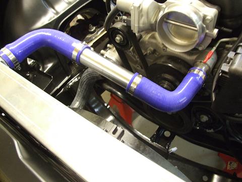

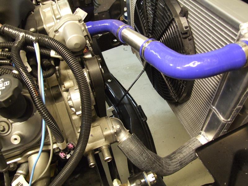

rc51rr Kirjoitettu 11. Marraskuuta, 2011 Kirjoittaja Kirjoitettu 11. Marraskuuta, 2011 Tälläinen siitä sitten tuli... Kiitoksia vielä asian osaisille ja osaajille Letkut löytyivätkin sitten UsPartsista ja edullisesti vielä. Muille tiedoksi että yläletkun Gates numerohan oli 20893(lyhennetty ja väliin laitettu "steam" ulostulo kansille) ja Alaletku oli 22354.

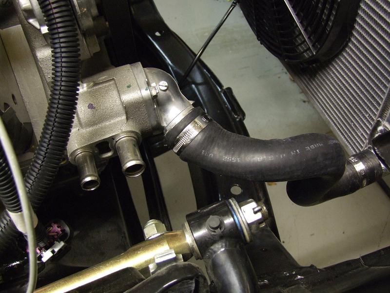

rc51rr Kirjoitettu 11. Marraskuuta, 2011 Kirjoittaja Kirjoitettu 11. Marraskuuta, 2011 Ja alaletku...Huom! Griffinin yleismallin jäähdyttäjään muutettiin ylä ja ala letkut vänkärin puolelle ja ulos/sisääntulot ovat nyt 34mm halkaisijoiltaan.... TimoP
