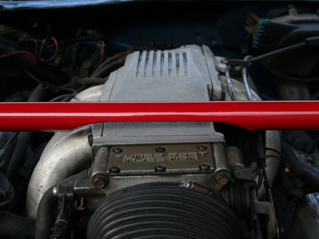

Dustez Kirjoitettu 1. Heinäkuuta, 2012 Kirjoitettu 1. Heinäkuuta, 2012 mikshän näissä 3 gen poikkituissa toi kiinnitys tulee tohon yläpään laakerin viereen eikä sen pulttien alle ? http://www.fquick.com/images/vehicles/full/420321243.jpg
IrocRocks Kirjoitettu 2. Heinäkuuta, 2012 Kirjoitettu 2. Heinäkuuta, 2012 mikshän näissä 3 gen poikkituissa toi kiinnitys tulee tohon yläpään laakerin viereen eikä sen pulttien alle ? http://www.fquick.com/images/vehicles/full/420321243.jpg Tolppien säätö helpompaa... villi arvaus
Dustez Kirjoitettu 2. Heinäkuuta, 2012 Kirjoitettu 2. Heinäkuuta, 2012 Tolppien säätö helpompaa... villi arvaus joo hokasin saman ittekin kun mietin oikein
TPI-5.0 Kirjoitettu 3. Heinäkuuta, 2012 Kirjoitettu 3. Heinäkuuta, 2012 Umilla toteutettu tällä lailla:
camaro82 Kirjoitettu 11. Heinäkuuta, 2012 Kirjoitettu 11. Heinäkuuta, 2012 mikshän näissä 3 gen poikkituissa toi kiinnitys tulee tohon yläpään laakerin viereen eikä sen pulttien alle ? http://www.fquick.com/images/vehicles/full/420321243.jpg Pultit on "kiinteästi" sisälokasuojassa, laipan reiät ovat ovaalit tolpan säätöä varten joten poikkituen voi kyllä pultata samoilla pulteilla.
