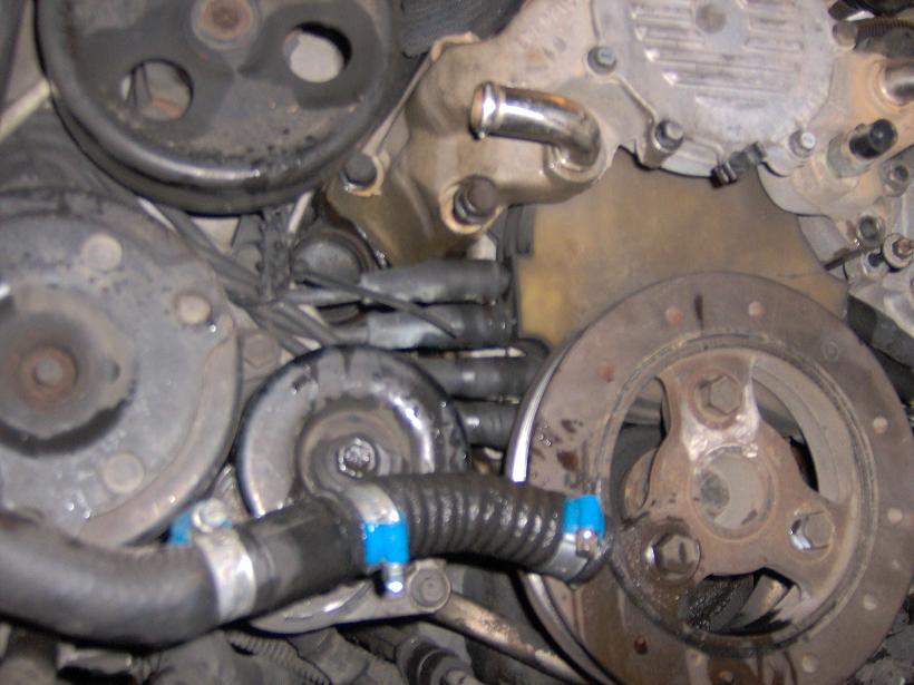

Guest DARK FIREBIRD Kirjoitettu 8. Toukokuuta, 2005 Kirjoitettu 8. Toukokuuta, 2005 Kuvasta katsottuna ei sitä kyllä ilman rälläkkää näyttäis pystyvän halkaisemaan. Kuten muistelinkin.Dampperi ja hihnapyörä näyttäis olevan yhtä.dampperi.JPG_thumb

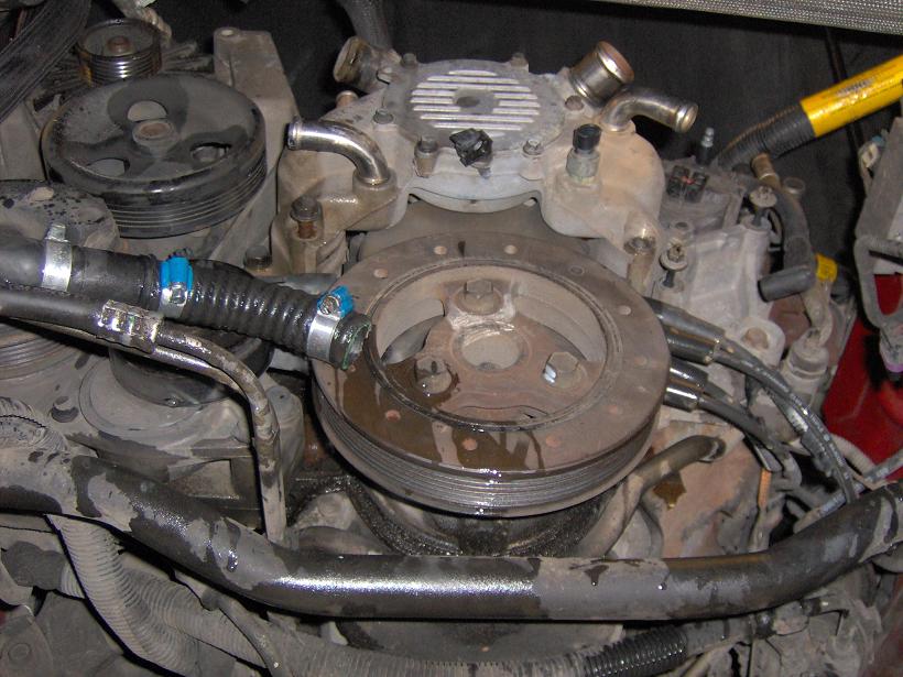

Guest DARK FIREBIRD Kirjoitettu 8. Toukokuuta, 2005 Kirjoitettu 8. Toukokuuta, 2005 ja toinendampperi1.JPG_thumb
Senior Kirjoitettu 8. Toukokuuta, 2005 Kirjoitettu 8. Toukokuuta, 2005 Onpas erinäköinen paketti kuin vanhemmissa lohkoissa.... Niissä takuuvarmasti dampperi ja hihnapyörä eri osia. Kolmella pultilla kiinni toisissaan...

Crisis Kirjoitettu 9. Toukokuuta, 2005 Kirjoitettu 9. Toukokuuta, 2005 Irrotin Darkin dampperin.. Hihnapyörä ja värinänvaimennin on samaa puuta. Hubi tulee siihen sitten erikseen. Voi olla että aftermarket osia saa jossa hihnapyörä on irroitettavissa dampperista.
