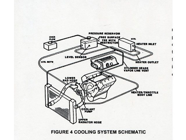

Nova Kirjoitettu 12. Marraskuuta, 2011 Kirjoitettu 12. Marraskuuta, 2011 Sanoisin että aika mahdoton tehtävä tehdä. LT:ssä tulee pumpulta suoraan alakautta kansiin vesi josta se ajaa sen hallitusti lohkoon. Takavesireiät ovat hyöry kuppilien poistoa varten.
Jake Kirjoitettu 12. Marraskuuta, 2011 Kirjoittaja Kirjoitettu 12. Marraskuuta, 2011 tokihan niistä takimmaisista vois pienet pillit vetää kuten kuvassakin. kansissa/kannentiivisteissä olevat kanavat/reiät saattaa olla erilailla kun perinteisessä..
