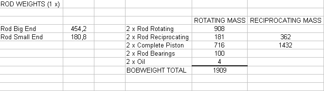

406cid Kirjoitettu 17. Toukokuuta, 2005 Kirjoitettu 17. Toukokuuta, 2005 Tässä screenshotti omasta tasapainostuslaskennasta viime vuoden tasapainotukseen.balanc.jpg_thumb
