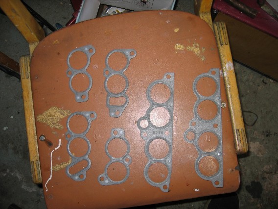

Soppa Kirjoitettu 18. Toukokuuta, 2005 Kirjoitettu 18. Toukokuuta, 2005 Tossa on nuo tiivisteet millaset multa löytyy...tiivisteet.jpg_thumb
