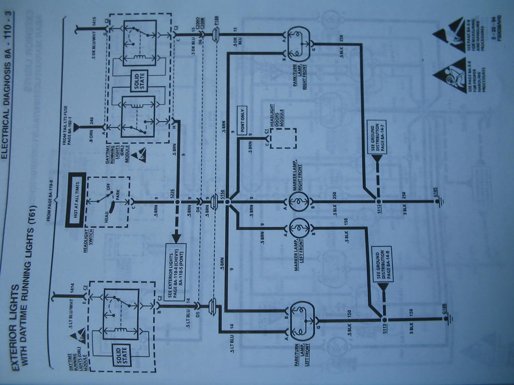

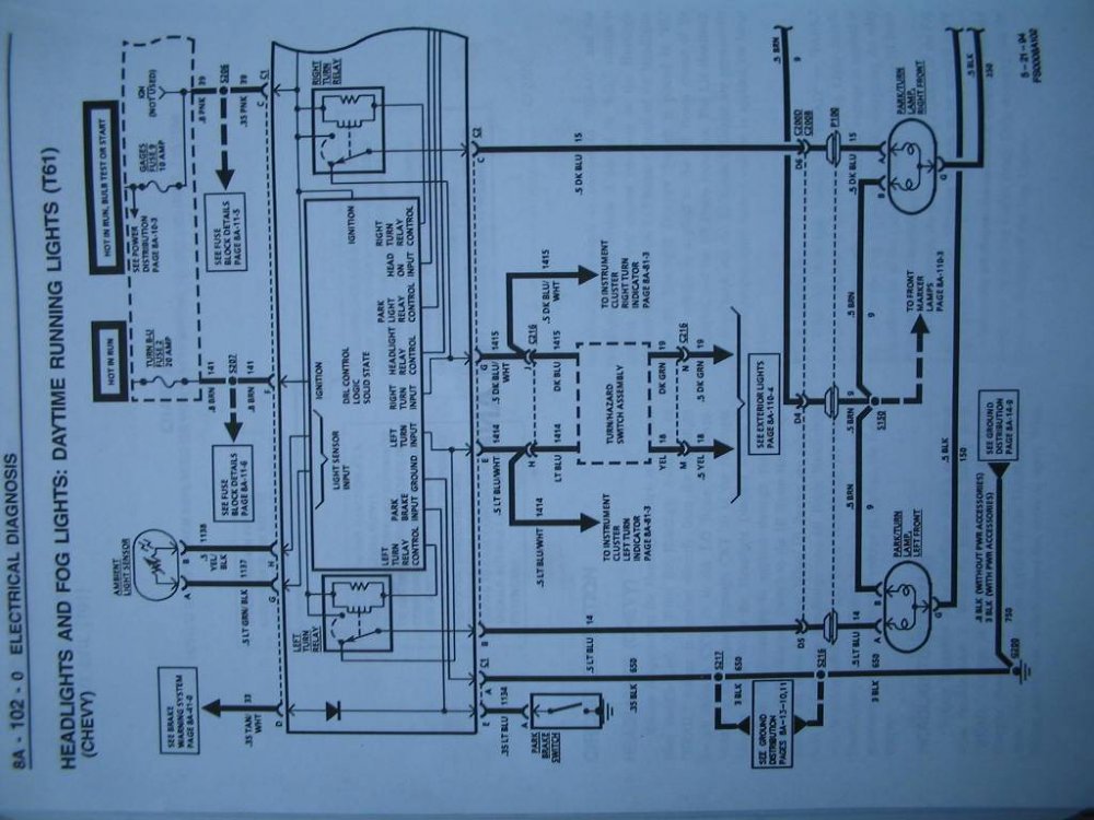

Jani Kirjoitettu 22. Toukokuuta, 2005 Kirjoitettu 22. Toukokuuta, 2005 eli nyt kaipaan tietoa vähän miten nuo vilkkujen johdot lähtee koetaulun alta. pitäisi kytkeä nimittäin nuo peilivilkut toimintaan ja piuhat on hukassa. peileiltä tulee nyt johdot tuonne polkimien kohdalle asti, mutta minkä mihin piuhoihin ne kytken kiinni. Auto on -95 camaro
Jani Kirjoitettu 28. Toukokuuta, 2005 Kirjoittaja Kirjoitettu 28. Toukokuuta, 2005 kiitos. tuo auttoi paljon nyt on vilkut kytketty toimintaan johdot vedin siitä liitinnipusta mikä tulee rattiputken alle. Hyvin pelaa.
