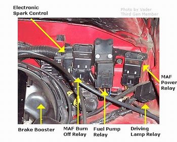

88IROC Kirjoitettu 24. Toukokuuta, 2005 Kirjoitettu 24. Toukokuuta, 2005 -89:ssä saattaa tarkoitaa myös: The ECM did not detect a knock signal during near wide open throttle operation, or the knock sensor voltage was above 3.62 volts or below 1.44 volts for 0.5 seconds. ESC eli sytytyksen ajoitus systeemissä on jotain vikaa. -89 on muistaakseni käytetty kahta eri tekniikkaa: ESC palikalla (ks. kuva) ja suoraan ECM:n ohjauksessa. Moottori lohkossa on apukuljettajan puolella startin pään lähellä ns. Knock sensor -niminen "mötikkä" joka toimii kuten mikrofoni. Se kuuntelee runkolaakereiden läheisyydestä nakuttaako kone vai ei. Kun kaasu on lähes "pohjassa" alkaa boxi (ECM:n pinni B7) tutkiskella kunka paljon ennakkoa kone sietää, kun kone alkaa nakuttaa -> ennakkoa pienennetään. Boxi menee SES tilaan jos nakutustietoa tulee jatkuvasti (jännite yli 3.62 volttia) vaikka ennakkoa pienennetään, tai jännite pysyy suuresta ennakosta huolimatta (koneen pitäisi nakuttaa) alle 1,44 V:ssä. Tarkista tuon "mötikän" liittimen tila, koska se on siellä alhaalla alttiina kosteudelle ja saattaa hapettua ja ton palikan liitin (jos on). Palikan toiminta testataan muuten myös kun kone jyräytetään tulille, joten kyseessä on todennäköisestisesti huono kontakti liittimessä....
