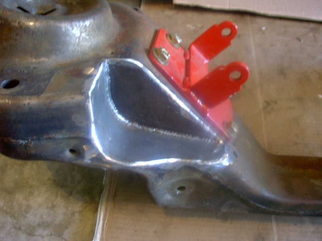

Z-mo Kirjoitettu 18. Joulukuuta, 2011 Kirjoitettu 18. Joulukuuta, 2011 luulis tuon manuaali ilmastoinnin saavan pelaan tuossa 3 gen:issä?.eli tarvin vielä toisen flektin.pitääkö tuo ac poistaa käytöstä eculta,tuossa manuaali tapauksessa Jos meinaat pitää ilmastoinnin, niin joudut tekemään k-memberiin lisää tilaa. LS:n ilmastoinnin kompura ottaa muuten kiinni k-memberiin...
tppk Kirjoitettu 18. Joulukuuta, 2011 Kirjoittaja Kirjoitettu 18. Joulukuuta, 2011 ok, yhdellä flektillä mennään,kiitos kuvasta täytyy, tehdä tuo kolo kun moottori on poissa
tppk Kirjoitettu 15. Tammikuuta, 2012 Kirjoittaja Kirjoitettu 15. Tammikuuta, 2012 tuon kolon jos tekee k-memberiin niin kiinnikettähän joutuu siirtään taaksepäin melko paljon,ja taas ei sovi adapteri ,paljon oon kuvia tuosta löytänyt mutten nuista adaptereilla tehdyistä,ja miten tuo kolmio tuki joka tulee tuohon kolon kohdalle,eihän tuota voi poiskaan jättää, muistasin nähneeni jossain muutos sarjaa millä ac siirtyy johonkin muuhun paikkaan,onko tietoa onko jossain myynnissä?

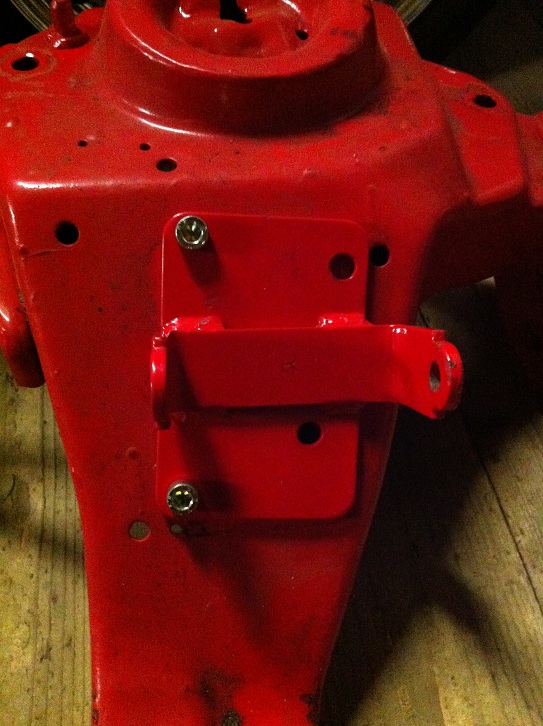

Möykkä Kirjoitettu 15. Tammikuuta, 2012 Kirjoitettu 15. Tammikuuta, 2012 tuon kolon jos tekee k-memberiin niin kiinnikettähän joutuu siirtään taaksepäin melko paljon,ja taas ei sovi adapteri Joutuuko? Tallis hätäsesti räpsäsin Vesban entisestä k-memberistä ja adaptereista kuvan. Vesa mun mielestä kerkes koneen noilla koesovittaan keulille jossain kohtaa ennenku vaihto harrastusta. Vertaa noita reikii mitkä näkyy adapterin etummaisten pulttien ala- ja yläpuolella k-memberissä, Z-mon laittamas kuvas näyttäs et yläpuolelta se isompi reikä olis tökitty umpeen? Mun mielestä adapterit on aika samoil kohilla kummassaki kuvas.
tppk Kirjoitettu 16. Tammikuuta, 2012 Kirjoittaja Kirjoitettu 16. Tammikuuta, 2012 Joutuuko? Tallis hätäsesti räpsäsin Vesban entisestä k-memberistä ja adaptereista kuvan. Vesa mun mielestä kerkes koneen noilla koesovittaan keulille jossain kohtaa ennenku vaihto harrastusta. Vertaa noita reikii mitkä näkyy adapterin etummaisten pulttien ala- ja yläpuolella k-memberissä, Z-mon laittamas kuvas näyttäs et yläpuolelta se isompi reikä olis tökitty umpeen? Mun mielestä adapterit on aika samoil kohilla kummassaki kuvas. mulla on nuo adapterit semmoset, millä pitäis orkkis sbc:n kiinnikkeet käydä lsx moottoriin,luultavasti alkuperäisillä paikoilla,eli aivan tuossa etureunassa,olis näköjään ollu viisampi hommata nuo erinlaiset .helppohan nuo olis tehdä kun olis mitat .
Möykkä Kirjoitettu 16. Tammikuuta, 2012 Kirjoitettu 16. Tammikuuta, 2012 olis näköjään ollu viisampi hommata nuo erinlaiset Vielä kerkeet
