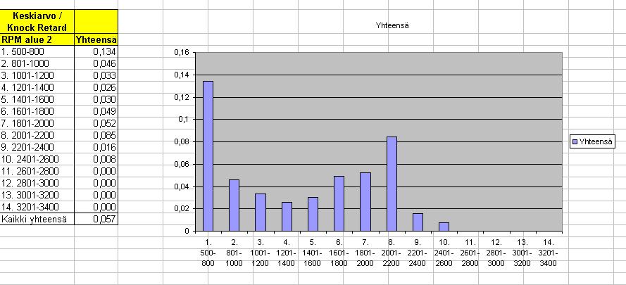

Senior Kirjoitettu 5. Heinäkuuta, 2005 Kirjoitettu 5. Heinäkuuta, 2005 On ( vastaan Darkin puolesta... ). Vaihtelu näyttää olevan 0,1 - 7,9, suurin arvo 1500 rpm:n kohdalla. Joo, keskiarvot on jotain muuta.... tuo huippu on hetkellinen... Taulukko ja käppyrää alempana.

Senior Kirjoitettu 5. Heinäkuuta, 2005 Kirjoitettu 5. Heinäkuuta, 2005 Tuossa hieman ynnäilyä ; menee aina kotvanen, ennenkuin data on valmiina... Dark_Knock_Retard.jpg_thumb
Guest DARK FIREBIRD Kirjoitettu 5. Heinäkuuta, 2005 Kirjoitettu 5. Heinäkuuta, 2005 Tossa tutkailin datan ,niin luulempa jotta se nakutus johtui siitä pakoputken asennuksesta,joka makas palkin päällä. Ihmeellisesti nakuttelis muutoin.
Guest DARK FIREBIRD Kirjoitettu 5. Heinäkuuta, 2005 Kirjoitettu 5. Heinäkuuta, 2005 Tossa Seniorinkin taulukosta näkee kun myöhästää 500-800 alueella,jolloin moottori käy epätasaiseen ja putki on hakannut.Samoiten 2000 paikkeilla oli kuultavissa kolinaa putkistosta. Otan uuden datan kun saan auton korjaamolta.Katotaan sitten mitä tekee.
