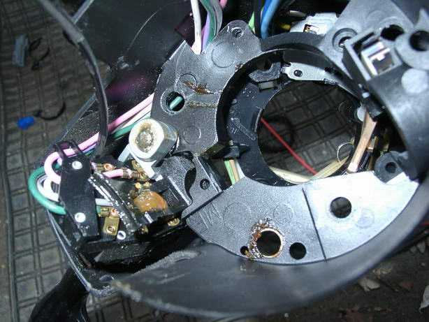

4gen Kirjoitettu 29. Toukokuuta, 2005 Kirjoitettu 29. Toukokuuta, 2005 Osaako joku sanoa mikä kuvasta puuttuu? Eli vilkkuviiksen ja pitkien katkaisijalta tulevan tangon välistä puuttuu jokin osa. Täytyisi rekisteröintikatsastukseen saada pitkät toimintaan.. Kuva on ylhäältä päin otettu.

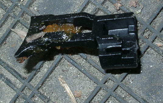

TAKKU Kirjoitettu 30. Toukokuuta, 2005 Kirjoitettu 30. Toukokuuta, 2005 Näyttää samanlaiselta kuin 3gennereissä... Tämmönen palikka puuttuu välistä:
Guest Jukka Kirjoitettu 30. Toukokuuta, 2005 Kirjoitettu 30. Toukokuuta, 2005 ja vaikka se olisi siellä, sen voi laitaa niin ettei se ole aivan paikoillaan ja sitten ei enää pitkät toimi. Kokemusta on
4gen Kirjoitettu 30. Toukokuuta, 2005 Kirjoittaja Kirjoitettu 30. Toukokuuta, 2005 No hemmetti, tommonenhan sinne vois passata. Löytyiskö keneltäkään ylimääräistä?
4gen Kirjoitettu 5. Kesäkuuta, 2005 Kirjoittaja Kirjoitettu 5. Kesäkuuta, 2005 Olisko Takulla tai jollain muulla tuo osa irrallaan, että vois kattoa osanumeron? Jos vaikka sais tilattua uuden..

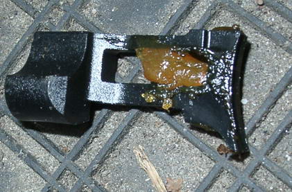

TAKKU Kirjoitettu 6. Kesäkuuta, 2005 Kirjoitettu 6. Kesäkuuta, 2005 Irrallaan on. Osasta löytyi numero 32
F350 Kirjoitettu 6. Kesäkuuta, 2005 Kirjoitettu 6. Kesäkuuta, 2005 Mulla on ollu tuo katkaisinhässäkkä hyllyssä, voin kattoa vieläkö se löytyy, niin voisin myydä sen sulle.
4gen Kirjoitettu 7. Kesäkuuta, 2005 Kirjoittaja Kirjoitettu 7. Kesäkuuta, 2005 Kerkesin eilen us-partsin kautta tilata uuden osan. Aikamme haeskeltiin oikeaa osaa ja pääteltiin sitten, että osanumero ois 07827028. Katsotaan nyt mitä sieltä tulee, jos ei ole oikea osa niin sitten voisin ostaa käytettynä.
