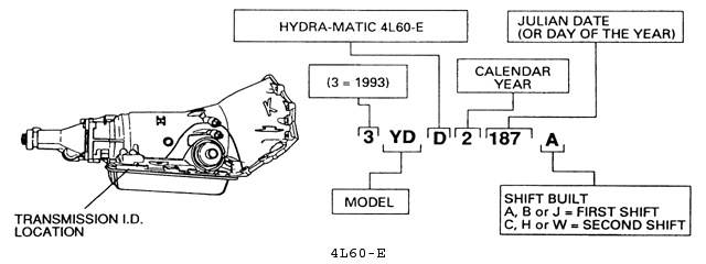

Chevy Kirjoitettu 4. Tammikuuta, 2012 Kirjoitettu 4. Tammikuuta, 2012 miten tunnistaa että loota todella on '97? 7FFD... alkuinen numerosarja on -97:ssa
GTATL Kirjoitettu 4. Tammikuuta, 2012 Kirjoitettu 4. Tammikuuta, 2012 Tossa hiukan tietoa http://www.lt1swap.com/all_lt1.htm ja tas kuva
HKH Kirjoitettu 4. Tammikuuta, 2012 Kirjoittaja Kirjoitettu 4. Tammikuuta, 2012 Kiitokset nopeista vastauksista! Noita koodeja olen tutkinut, nuo stanssatut on senverran epäselvät että niiden perusteella en uskalla osia hommata. Tosin löysin projektikuvan jossa näkyy tuo "7FFD"-tarra joka on hävinnyt... eli eiköhän se sitten ole '97. Kone ja loota pitäisi olla kotoisin '97 ponusta ja muutettu OBD1:ksi. Pumpuissa näyttäis olevan ero noissa Pro-Builtin sarjoissa... https://www.700r4l60e.com/store/product.php?productid=218&cat=22&page=1 https://www.700r4l60e.com/store/product.php?productid=328&cat=22&page=1
