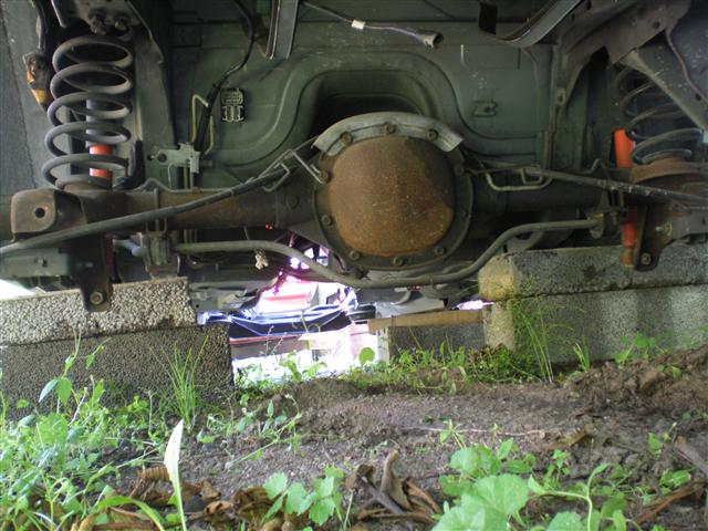

tppk Kirjoitettu 13. Tammikuuta, 2012 Kirjoitettu 13. Tammikuuta, 2012 olisko kellään kuvaa mistä näkis miten 4:sessa menee polttoainelinjat,itsellä tarkoitus asentaa semmoiset 3 geniin.takaosa kyllä käy mutta vaihteiston kohdalla ei sinne päinkään,olen pyöritellyt niitä mutta ei passaa,kuva olis hyvä, tietäis voiko sopia suoraan vai katkesenko ja teen sopivaksi.sitten tankin viereen tulee niitä purnukoita, mutta missä alunperin kiinni?.ei ole tietoa onko kuljetuksessa kärsineet.
Fenix Kirjoitettu 13. Tammikuuta, 2012 Kirjoitettu 13. Tammikuuta, 2012 Tässä linkissä vaihdetaan 3gen camaroon LS1 moottori ja kuvia on runsaasti...myös bensalinjasta. http://ls1tech.com/forums/conversions-hybrids/1446122-1983-z28-get-ls1-t56-cyber-grey-paint.html
tppk Kirjoitettu 13. Tammikuuta, 2012 Kirjoittaja Kirjoitettu 13. Tammikuuta, 2012 kiitokset kuvasta ja hyvästä linkistä,tuosta selkis jo paljonkin,eli täytyy muokata sopiviksi,mutta miten se hiilipönttö ja se pieni kippo, mitkä kuuluvat jonnekin tankin viereen,tarviiko niitä?
Fenix Kirjoitettu 13. Tammikuuta, 2012 Kirjoitettu 13. Tammikuuta, 2012 Toinen artikkei http://ls1tech.com/forums/conversions-hybrids/1078851-my-lsx-iroc-build.html http://www.thirdgen.org/techboard/ltx-lsx/342745-ls1-fuel-tank-plastic.html
tppk Kirjoitettu 14. Tammikuuta, 2012 Kirjoittaja Kirjoitettu 14. Tammikuuta, 2012 mulla on 98 peltitankki joka erinlainen,tässä tuo evap/hiilipönttö mikä nyt sitten onkaan i+penempi purkki joihin menee 2 johtoa+muoviputkea pari metria jonnekin autossa kiinni, ja 4 putkea menee pumppuun/tankkiin,kaikki samasta paikasta,samalla tavalla kuin tuossa kaasarikoneen tankissa,meno, paluu,ylipaine,+paluu evapilta. tuossa uudemmassa menee 3+2 muuta. täytyy yrittää löytää vielä jostakin siihen ohjeita,nuo suomennokset on välillä mitä sattuu,en ymmärtänyt tuosta evapin poisjätöstä,savusumusta teki selvää,eikös semmosta tavata suurkaupungeissa ,sitten tuo johdotus,kaikkiaan 11 piuhaa eikö nuo 3 pumpulle menevää+anturille menevät johdot pitäis riittää,tässähän pitäis 2 riittää anturille,muistaisin että se polttoaineen paineanturi jätetään pois käytöstä eculta.eli yksinkertaisesti jos laitan meno,paluu,ylipaine+pensahöyryt johonkin mihin?.ja johdotus pumpun 3 piuhaa+anturille 2 niin eikös tuon pitäs toimia.v...u että on voitu tehä polttoaine systeemistä monimutkanen m-nyt täytyy rauhoittua vähäksi aikaa.
tppk Kirjoitettu 14. Tammikuuta, 2012 Kirjoittaja Kirjoitettu 14. Tammikuuta, 2012 putkille löyty paikat ,enää epäselvää johdotus,tuli sitten tilattua uus pumppu+johtosarja,ei haluttais heti käyttää tuota tankkia pois
