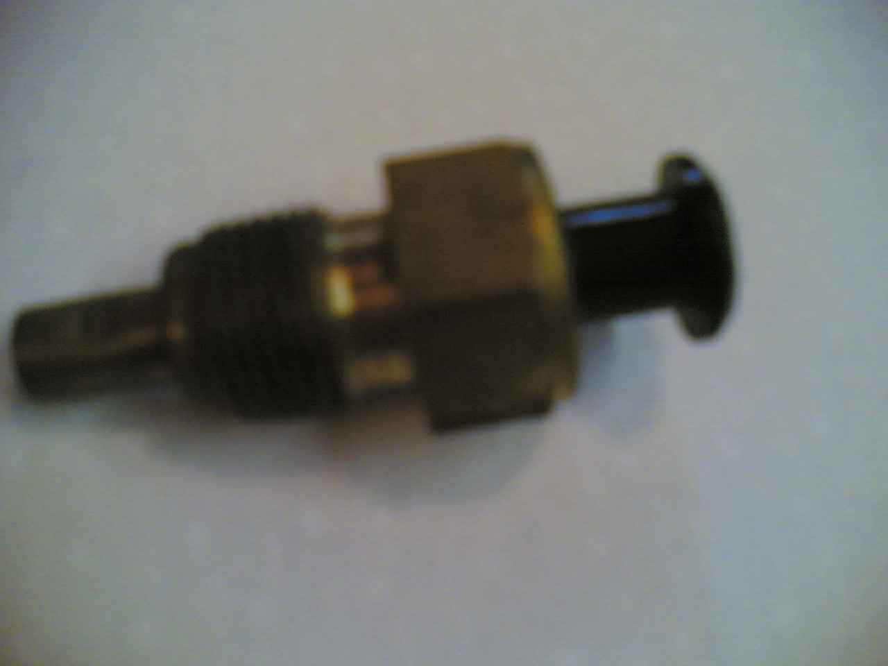

F350 Kirjoitettu 2. Kesäkuuta, 2005 Kirjoitettu 2. Kesäkuuta, 2005 Hajosipa temp switch eli se kikkula 6 ja 8 sylintereiden välistä, mikä ohjaa oikeanpuoleista flektiä. Saako Oulusta mistään vai joutuuko tilaushommiin? Mikähän tuon osan hintataso on, niin tietäis ettei ihan viilata linssiin? Onko alkuperäinen 198 Fahrenheit:ia vai mikä?

F350 Kirjoitettu 3. Kesäkuuta, 2005 Kirjoittaja Kirjoitettu 3. Kesäkuuta, 2005 eli emme varmaankaan puhu fan switchistä, jonka itse ostin... No se minkä minä tilasin oli nimellä "Radiator Fan temperature switch" ja kytkee ekan Flektin päälle. Tähän tulee yksi piuha jonka switchi vetää maihin, kun lämpötila nousee tarpeeksi. Aluksi tarjosivat sitä kaksnapasta, mistä menee lämpötilatieto ECM:lle ja se sijaitsee läppärungon alla. Sen hinta oli kympin.

F350 Kirjoitettu 7. Kesäkuuta, 2005 Kirjoittaja Kirjoitettu 7. Kesäkuuta, 2005 Eilen tuli tekstiviesti osan saapumisesta , Näyttää oikealta, tänään asennus . Maksoi 15 egee.
F350 Kirjoitettu 7. Kesäkuuta, 2005 Kirjoittaja Kirjoitettu 7. Kesäkuuta, 2005 vielä kuva kikkulastaTempswitch1.jpg_thumb
