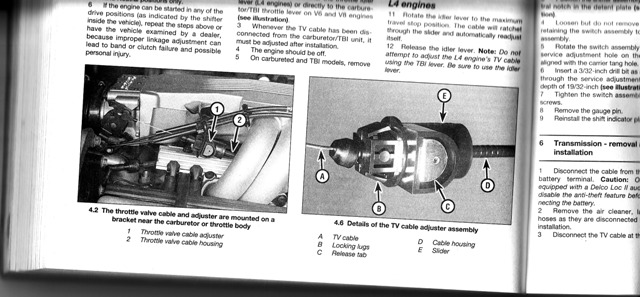

mikke Kirjoitettu 24. Tammikuuta, 2012 Kirjoitettu 24. Tammikuuta, 2012 onks linjapaineen säätövaijeri ehjä? liikkuu herkästi? ja säädössä? periaate säädössä kaasu pohjaan ja vaijeri kireelle.
camaro82 Kirjoitettu 25. Tammikuuta, 2012 Kirjoitettu 25. Tammikuuta, 2012 Suomennan hieman tuota mikke:n ohjetta että kyseessä on kansankielellä kickdown-vaijeri Pyydä joku avuksi painamaan kaasu aivan pohjaan, paina sit tuota lukituksenvapautus "nappia" C ja vedä kaapelin kuoresta taaksepäin kunnes vaijeri on kuin viulun kieli. Voit myös ensin vapauttaa lukituksen ja vetää kuorta niinpaljon taaksepäin kuin se menee. Päästä lukitus ja käännä käsin kaasu pohjaan, vaijerin pitäisi asettua oikealle kohdalleen. Tässä perussäätö, testiajon jälkeen voit hienosäätää mutta käytännössä vain löysemmälle...
