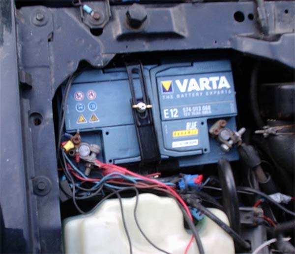

Shadowcast Kirjoitettu 12. Kesäkuuta, 2005 Kirjoittaja Kirjoitettu 12. Kesäkuuta, 2005 Tommonen tuli hankittua. Vähän isompi kuin vanha, vähän joutu johtoja nykimään et sai paikalleen. Akussa lukee Varta E12 12V 74Ah 680A. Meinaaks toi 680A sitä starttivirtaa?battery.jpg_thumb
Teac Kirjoitettu 13. Kesäkuuta, 2005 Kirjoitettu 13. Kesäkuuta, 2005 Kyllä, kylmäkäynnistysvirta 680A. Pitäis riittämän
F350 Kirjoitettu 13. Kesäkuuta, 2005 Kirjoitettu 13. Kesäkuuta, 2005 Tommonen tuli hankittua. Vähän isompi kuin vanha, vähän joutu johtoja nykimään et sai paikalleen. Akussa lukee Varta E12 12V 74Ah 680A. Meinaaks toi 680A sitä starttivirtaa? Juuri tuollaista tarkoitin, akun takia ei nyt pitäis tulla ongelmia muutamaan vuoteen. Pelkkiä hyviä kokemuksia tuosta akusta, kestää hyvin pitkään seisottamistakin, on mulla myös veneessä.
