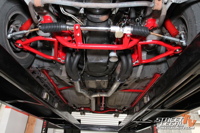

Tapaju Kirjoitettu 28. Tammikuuta, 2012 Kirjoitettu 28. Tammikuuta, 2012 Haa Olen ostamassa jäykisterautoja 89 gta;han. Mistä aloittaisin? Mahan alle pitkittäistuet vai konepellin alle poikkirauta? Ja mistä kannattaisi ruveta kyseleen? ja onko valmistajakohtaisia eroja? Hotchkis pitkittäis tukia ajattelin...
Jake Kirjoitettu 28. Tammikuuta, 2012 Kirjoitettu 28. Tammikuuta, 2012 Ehottomasti eniten vaikuttaa pohjaan hitsattavat jäykisteet. Auton pitää sitten olla tukevasti renkaiden varassa tasaisella. Mulla esim subframet hitsattuna rengaspuntarien mukaan paino ei ole tasaisesti jakautunut vaan toinen etu- ja vastakkainen takarengaspainotteisesti. Etujoustintukien tukipalkki seuraavaksi. Sit taakse takaa alatukivartta ja panhardia jykevämmäksi.
Fenix Kirjoitettu 28. Tammikuuta, 2012 Kirjoitettu 28. Tammikuuta, 2012 Juurikin näin kuten Jake sanoi. Suurimmat vaikutukset jotka huomaaa saman tien on poikkituki iskari tolppien ylä päähän ja subframet. Vasta noiden radikaallisten parantamisien jälkeen etuiskareiden alapää (Front Steering Braces ) ja panhard koska niiden vaikus ei ole yhtä radikaali. +Kovemmat puslat. esim. takatukivarsissa ja muutenkin suosittelen uretaani puslia enkä metallisia uniball lisääntyneen metelin takia. PS. jake mitkä olivat painavimmat kulmat? Veikkaus vasen etu ja oike taka?
Z-mo Kirjoitettu 28. Tammikuuta, 2012 Kirjoitettu 28. Tammikuuta, 2012 Jatketaan Jaken ja Fenixin linjoilla, subframe connectorit kannattaa ehdottomasti laittaa prioriteetiksi numero yksi. Konehuoneeseen iskaritolppien väliin poikkituki ja etuvakaajan kiinnikkeisiin tuleva "wonderbar". Wonderbar tuli tehtaalta jo Iroc-Zetoihin, eli ei välttämättä mikään turha juttu. Vaikka taitaa enemmänkin olla ennaltaehkäisemässä steering boxin repeämistä. Leveät renkaat yhdistettynä paikallaan taphtuvaan ratin kääntelyyn voi tehä pahaa steering boxille... Jäykempi panhard ja takatukivarret ei vaikuta korin jäykkyyteen, mutta muuten kyllä pakolliset päivitykset nekin jos haluaa ajettavuutta muuttaa parempaan suuntaan.
Fenix Kirjoitettu 28. Tammikuuta, 2012 Kirjoitettu 28. Tammikuuta, 2012 juuri näin ja meinasin prioriteetti listaa mitkä tekevät radikaalimmat múutokset. Balez vielä kaiken lisäksi boksauttanut kori saumat, ja voin kertoa että vaikka konien setup medium hard niin siltä tekee pahaa ajaa viemärien kansien yli. Jossakin suht uudessa v8:ssa oli samanlainen avo musse kuin balezilla ja voitti paulin ajan 3-4sec botniaringillä. Ei ehkä tänä kesänä, mutta semi slickeillä, jarru, penkki, sytkä, porttaus radan opettelulla ja kenties imarilla en odota vähempää kuin tittelin saamisen takaisin kerhoon, elli sitten z-mo tai joku muu hurjapää ottaa katulaillisella pelillä rataenkkaa nimiinsä. ...haaste.
Z-mo Kirjoitettu 28. Tammikuuta, 2012 Kirjoitettu 28. Tammikuuta, 2012 Oliks Paulin aika 1.25 tasan? Siitä 4-5 sekkaa pois on kyllä pirun kova veto. Nimittäin toi Paulin ajama aikakin on jo sellanen, että saa kyllä normijamppa vetää kovemmallakin urheilurassilla jo isoa lujaa.
Tapaju Kirjoitettu 29. Tammikuuta, 2012 Kirjoittaja Kirjoitettu 29. Tammikuuta, 2012 Okei Alustaan rautaa... ja sit nokalle. Onko valmistajissa eroa? On vaihtoehtoja hitsattava/pultattava(alustaan)?
Fenix Kirjoitettu 29. Tammikuuta, 2012 Kirjoitettu 29. Tammikuuta, 2012 Joo subframeja löytyy pultattavia sekä hitsattavia.
Tapaju Kirjoitettu 29. Tammikuuta, 2012 Kirjoittaja Kirjoitettu 29. Tammikuuta, 2012 Jeps Onko kuinka suuret vaikutus erot? Alapuolella kehuttiin hitsattavia...
Z-mo Kirjoitettu 29. Tammikuuta, 2012 Kirjoitettu 29. Tammikuuta, 2012 Laittasin hitsattavat. Jenkkifoorumeilla kertoilevat kuinka pultattavat ajan myötä elää pulttien reiät soikeiksi yms. Tai sit jos otat pultattavat, niin eka pulteilla kiinni ja perään hitsillä. Spohn, Alston yms. mitä näitä nyt on ketä tekee noita, toimii. Pysy kaukana ainakin Competion Engineeringin raudoista. On mallia ratakiskot = ei tee mitään.
Jake Kirjoitettu 30. Tammikuuta, 2012 Kirjoitettu 30. Tammikuuta, 2012 PS. jake mitkä olivat painavimmat kulmat? Veikkaus vasen etu ja oike taka? en enää muista, löytyy se varmaan jostain huoltovihkosta - voin tsekata. Oletan vaan että tuo painon epätasaisuus johtuu siitä että subframeja kun hitsattiin pohjaan - että auto ei ollut "ihan tasaisesti tassuillaan". Säädettävillä coil-overeilla kait sen painojakautuman sais kohilleen säädettyä mutta kun ajan tuolla vaan lujaa suoraan tai sitta kauppakassina kauppaan niin eipä tuolla niin väliä.
Tapaju Kirjoitettu 1. Helmikuuta, 2012 Kirjoittaja Kirjoitettu 1. Helmikuuta, 2012 Tällanen löyty.. mennäänks tällä eteenpäin?
Z-mo Kirjoitettu 1. Helmikuuta, 2012 Kirjoitettu 1. Helmikuuta, 2012 Tällanen löyty.. mennäänks tällä eteenpäin? Spohn, toimii.
