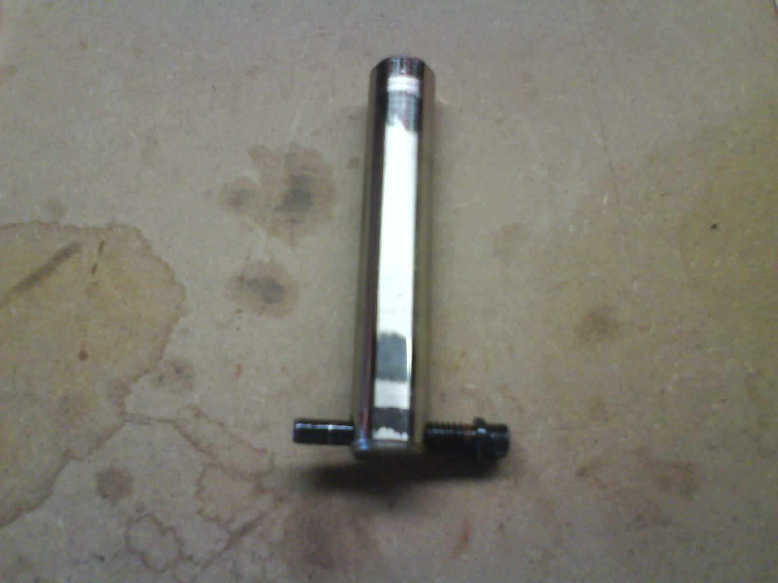

TomiV Kirjoitettu 7. Helmikuuta, 2012 Kirjoitettu 7. Helmikuuta, 2012 Tuo pultti mikä ekana pitää ottaa pois ennen ku saa sen pinionin akselin löytyä pois. Olisko jollain hyviä ideoita miten sen saa pois kun sen kanta meni pyöreeks???
TomiV Kirjoitettu 7. Helmikuuta, 2012 Kirjoittaja Kirjoitettu 7. Helmikuuta, 2012 Siis se mutteri? Ei vaa tää pultti.
Nova Kirjoitettu 7. Helmikuuta, 2012 Kirjoitettu 7. Helmikuuta, 2012 Siis tasauspyörästön akselin lukitus. Lyöt siihen päähän jonkun pikkasen pienemmän hylsyn. Jos ei tuolla niin kempillä sitten siihen jotain millä saa väännettyä.
TomiV Kirjoitettu 9. Helmikuuta, 2012 Kirjoittaja Kirjoitettu 9. Helmikuuta, 2012 Hommas kunnon lyöntituurnan ni johan aukes Onneks selvis noinki helpolla siitä. Ja viel selvi normi laakerilla. Ei ollu vetari kulunut
