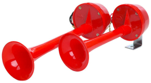

DaMonsta Kirjoitettu 9. Kesäkuuta, 2005 Kirjoitettu 9. Kesäkuuta, 2005 Eli nyt olis uutta tööttiä hommattu ja vanha pitäis korvata sillä, mut ei oo havaintoo et missä se on ja miten siihen pääsee käsiksi... Olisko jollain kuvia tai tietoa, mistä kyseinen laite löytyy...?
Karppa Kirjoitettu 9. Kesäkuuta, 2005 Kirjoitettu 9. Kesäkuuta, 2005 Kuskin puolen siiven sisällä,akun vieressä,siellä niitä on kaksin kappalein.
DaMonsta Kirjoitettu 9. Kesäkuuta, 2005 Kirjoittaja Kirjoitettu 9. Kesäkuuta, 2005 Eli mistä sinne kannattaa ryhtyä menemään? alhaalta vai pyöräkotelosta? ja kannattaako sijoittaa uudet torvet konehuoneen puolelle vai samaan paikkaan? uudet on nimittäin ihan kivan kokoset...
Karppa Kirjoitettu 9. Kesäkuuta, 2005 Kirjoitettu 9. Kesäkuuta, 2005 No noi kun laitat ja töräytät niin heikkohermosemmat kusee housuun .Katoppa sinne ihan yläkautta,siellä etusiiven sisällä ne möllöttää et voi olla löytämättä.
DaMonsta Kirjoitettu 9. Kesäkuuta, 2005 Kirjoittaja Kirjoitettu 9. Kesäkuuta, 2005 No noi kun laitat ja töräytät niin heikkohermosemmat kusee housuun .Katoppa sinne ihan yläkautta,siellä etusiiven sisällä ne möllöttää et voi olla löytämättä. Okei, ehkä mä ymmärsin väärin sitten tuon etusiiven... Eli mitä kohtaa tarkoitat sillä? etulokasuojana sen ymmärsin... Ja nimenomaan on se on tarkoitus että ihmiset VÄISTÄÄ ku tota käyttää...
Karppa Kirjoitettu 9. Kesäkuuta, 2005 Kirjoitettu 9. Kesäkuuta, 2005 Jep,ymmärsit ihan oikein,akun vieressä on ETULOKASUOJAAN menevä aukko,siellä ne on .
DaMonsta Kirjoitettu 9. Kesäkuuta, 2005 Kirjoittaja Kirjoitettu 9. Kesäkuuta, 2005 ok... sinne siis sitten... =D pitää vaan miettiä vielä, että siirränkö torvien paikan vai laitanko edelleen sinne samaan...

Shadowcast Kirjoitettu 12. Kesäkuuta, 2005 Kirjoitettu 12. Kesäkuuta, 2005 Mullahan on ton tyyliset torvet myös. Alppitorvet, ja kyllä kajahtaa. http://www.saunalahti.fi/~janih75/images/engine2.jpg Tosin mulla on käytössä myös auton oma töötti joten oikeen jos vituttaa ja joku ajaa eteen niin painan molemmat töötit ja kyllä soi
japa350 Kirjoitettu 13. Kesäkuuta, 2005 Kirjoitettu 13. Kesäkuuta, 2005 Osaako joku sanoa missä on töötin rele? =) Olisko siellä kuskin jalkatilassa sen luukun takana rattiputken oikealla puolella?
