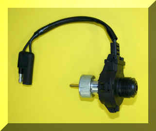

Möykkä Kirjoitettu 26. Helmikuuta, 2012 Kirjoitettu 26. Helmikuuta, 2012 Tuo nopeustieto jää vähän hämärään, mutta lie tehtävissä. Ei aavistustakaan onko Astron nopeusmittari sähkönen ja mitkä rojut niissä alkujaan on lootan hännässä. Joka tapauksessa, häntään vaijerikäyttöselle mittarille ratakset sisään ja vauhtikaupasta VSS-adapteri hännän ja vaiskan väliin, ni saat siitä (spiid bufferin kautta) ECM:lle nopeustiedon ja mittari pysyy edelleen vaiskakäyttösenä.
