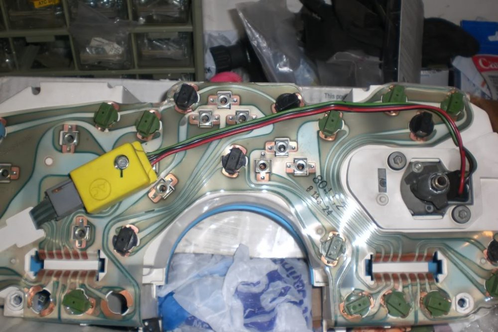

Möykkä Kirjoitettu 3. Maaliskuuta, 2012 Kirjoitettu 3. Maaliskuuta, 2012 Kysymys 1. kuuluukin että tässä -86 camaron laatikossa ei moista ole, ja mittari on vaijerilla. Eli onko -88 alkuperäisenä ollut nopeusanturi ja sähköinen mittari(mittari vaikuttaa kyllä alkuperäiseltä) vai onko nopeusanturi ecm:ää varten eikä liity mitenkään nopeusmittariin ja mittari on aina vaijerilla. '85-'89 kamaroissa nopeusmittari on vaiskalla ja nopeusmittarista pulssi spiid bufferille. Liitteenä kuva jossa näkyy toi bufferi, keltanen käikäle, näät sen esim. tuulilasin läpi mittariston takana kun irrotat kojelaudan päällisen. Kysymys 2. missä nopeusanturin pitäisi sijaita jos sellainen olisi vai onko johtosarjassa alunperinkin vain valmius tälle anturille ja autossa ei ole ikinä ollutkaan moista. Johtosarjassa varmaankin valmius sille, samat piuhat kun löytyy ponuista ja niissä löytyy sähköstä nopeusmittaria aikasemmin kun kamaroissa. Ponuissa se anturi on lootan hännässä siinä kohtaa mihin kamaroissa tökätään mittarin vaiska. Eli ponuissa se spiid bufferi on jossain muualla, kun mittaristoon kiinnitettynä, kojelaudan alla. Keltanen käikäle sekin, isompi kooltaan (ja siinä lähtö sähköselle mittarille), tarkkaa paikkaa en tiiä ku en oo nähny kun irtona. Kysymys 3. onkin että jos tässä nopeusanturi kuuluisi olla niin näin tuolla toisessa topicissa kuvan jostain tarvikeanturista joka tulee mittarinvaijerin väliin eli pitäiskö tämmösellä pistää ecm:lle nopeustietoa menemään.(auto on kyllä toiminut ilmankin ihan hyvin?) Sulla varmaan kaikki ihan ookoo, jos kerran kaikki pelaa. Kurkkaa mittariston taakse, näkyykö bufferi ni saat rauhan mielelles. Tarvikeanturin tarvii siinä tapauksessa että jos vanhemman hökötyksen vaiskakäyttösen mittarin haluu pelaamaan, samalla kun tarvii sen pulssitiedon ECM:lle.
